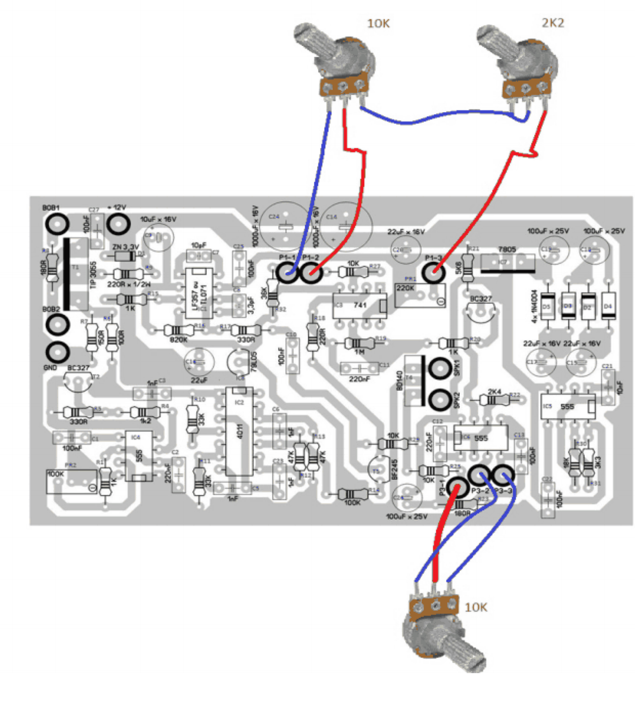

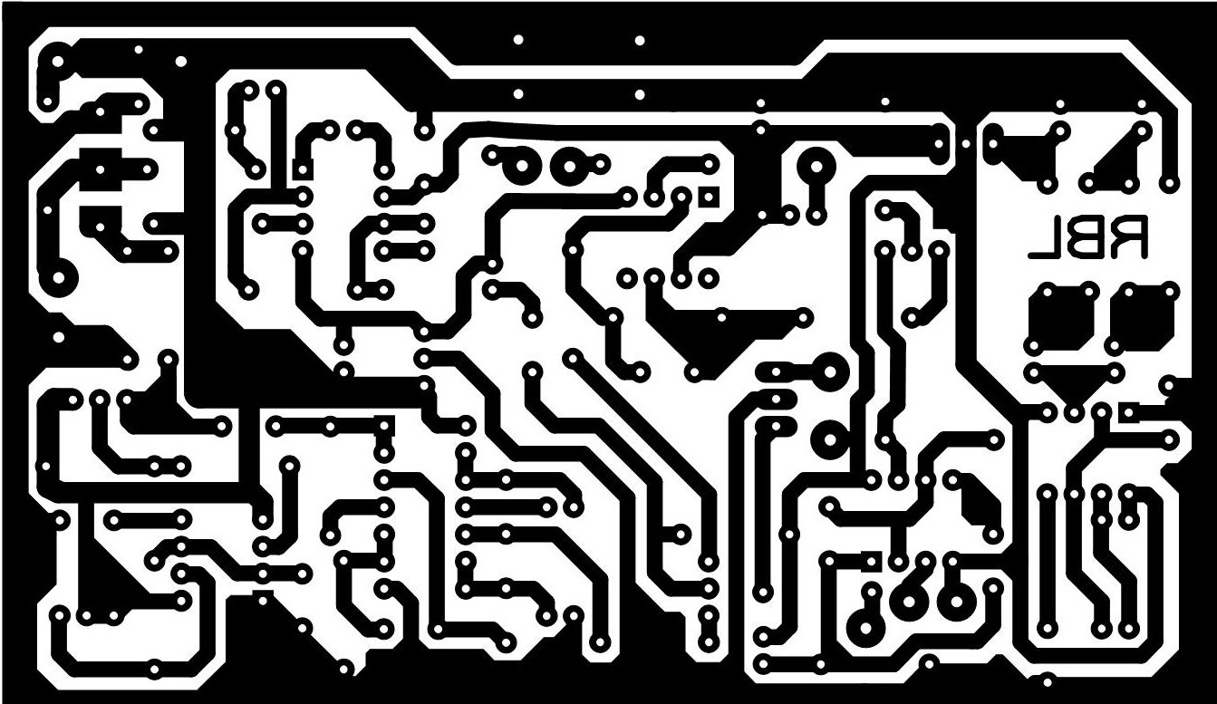

Messaggioda Foto Utenteedgar » 7 set 2020, 8:55

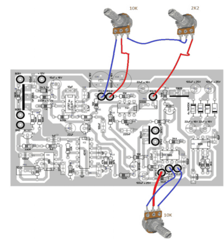

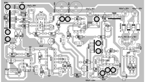

Se il circuito funziona, il PCB si può pure completare. A occhio mi sembra che diversi componenti siano disposti col (_!_) :mrgreen: :mrgreen:

Messaggioda Foto Utenteedgar » 7 set 2020, 9:39

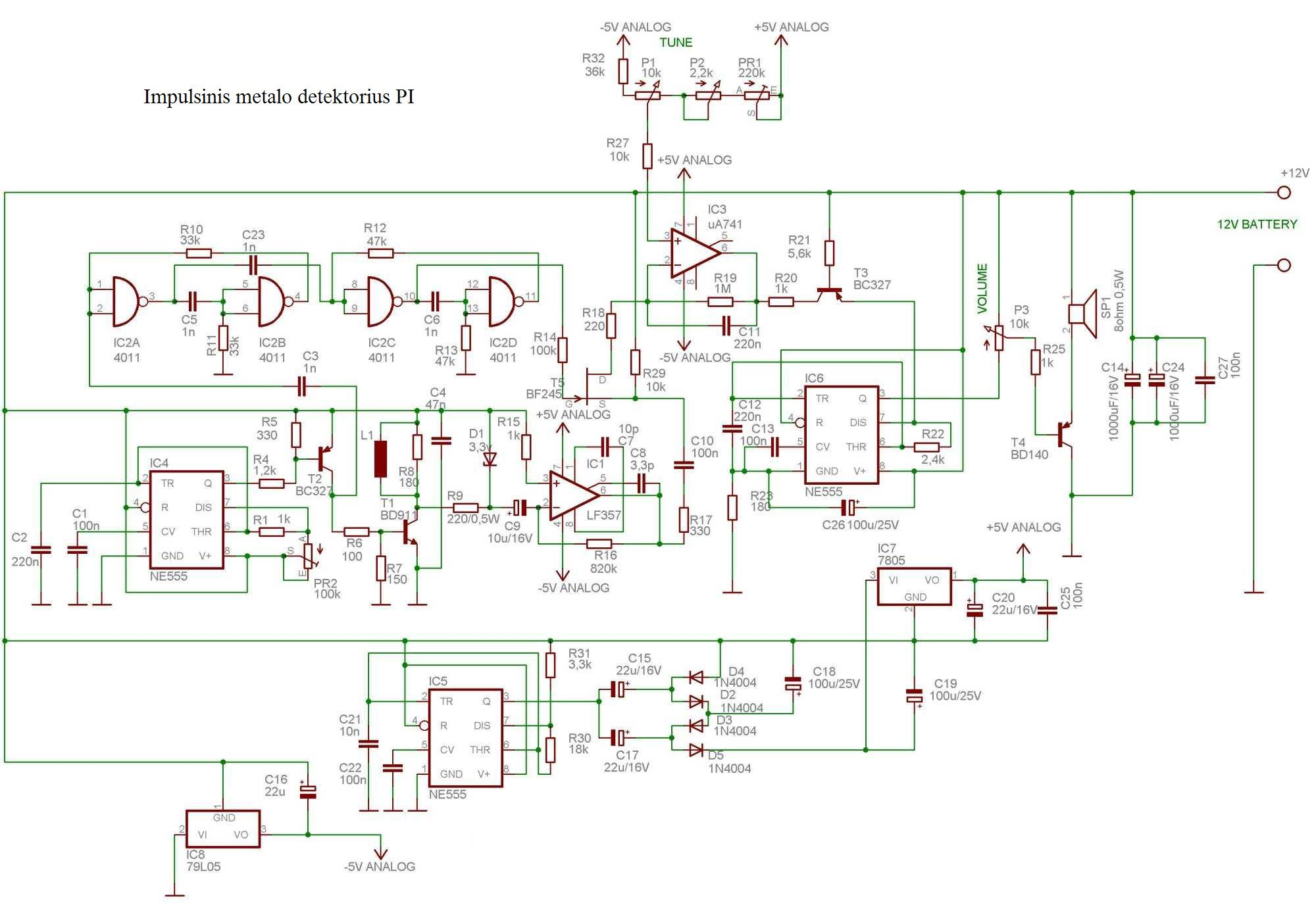

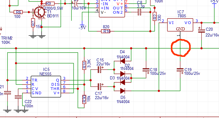

elektronik ha scritto:il disegno era già nel sito, non ho nessuna cognizione ma e un progetto che ho costruito e funziona benissimo
Hai uno schema "sicuro" ?

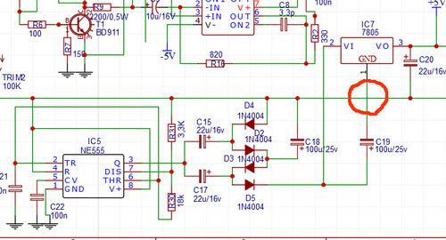

Ho più di una perplessità in merito, la prima è questa:
Come minimo manca la connessione al terminale GND del regolatore.
Poi: tutto il bordello col 555 per ricavare il +/- 5V quando con un modulino da qualche euro si otterrebbe una semplificazione notevole del circuito. Manca la descrizione (o almeno io non l'ho trovata) della bobina, che è fondamentale.
Boh
Foto Utenteedgar

Messaggioda Foto Utentegianniniivo » 7 set 2020, 12:25
Edgar, a parte il problema delle piste, ma tu ti fideresti di quello schema?

Messaggioda Foto Utenteedgar » 7 set 2020, 12:33
Mah, Foto Utenteelektronik dice:
A me, come si dice qui, sembra che manchi 1 (facciamo anche 5 o 6) per fare 31, come dire che non c'è tutto quanto serve.
Non so se lo schema venga da qualche altra fonte più documentata e affidabile.
Con questi presupposti non lo realizzerei di certo

Messaggioda Foto Utentegianniniivo » 7 set 2020, 12:43
Ma si, è un modo per far acquistare l'originale, prima di rischiare la costruzione di PCB che non sarebbero quelle giuste...

Messaggioda Foto Utenteelektronik » 7 set 2020, 13:03
edgar ha scritto: Hai uno schema "sicuro" ?
si ce l'ho ed è quello che ho costruito io

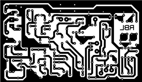

Messaggioda Foto Utenteelektronik » 7 set 2020, 13:17
gianniniivo ha scritto:Ma si, è un modo per far acquistare l'originale, prima di rischiare la costruzione di PCB che non sarebbero quelle giuste...
Ciao Gianni, i circuiti stampati li avrei comprati da loro ma credevo che prima avrei dovuto estrapolare il file gerber. Credo di non aver capito nulla

Messaggioda Foto Utentegianniniivo » 7 set 2020, 15:12
Ma non ho capito a cosa ti servono i gerber se hai già il progetto realizzato...
