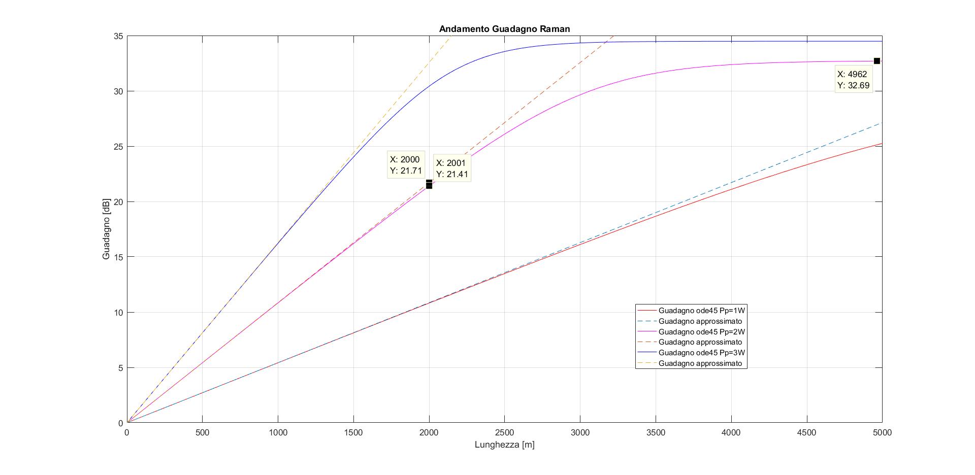

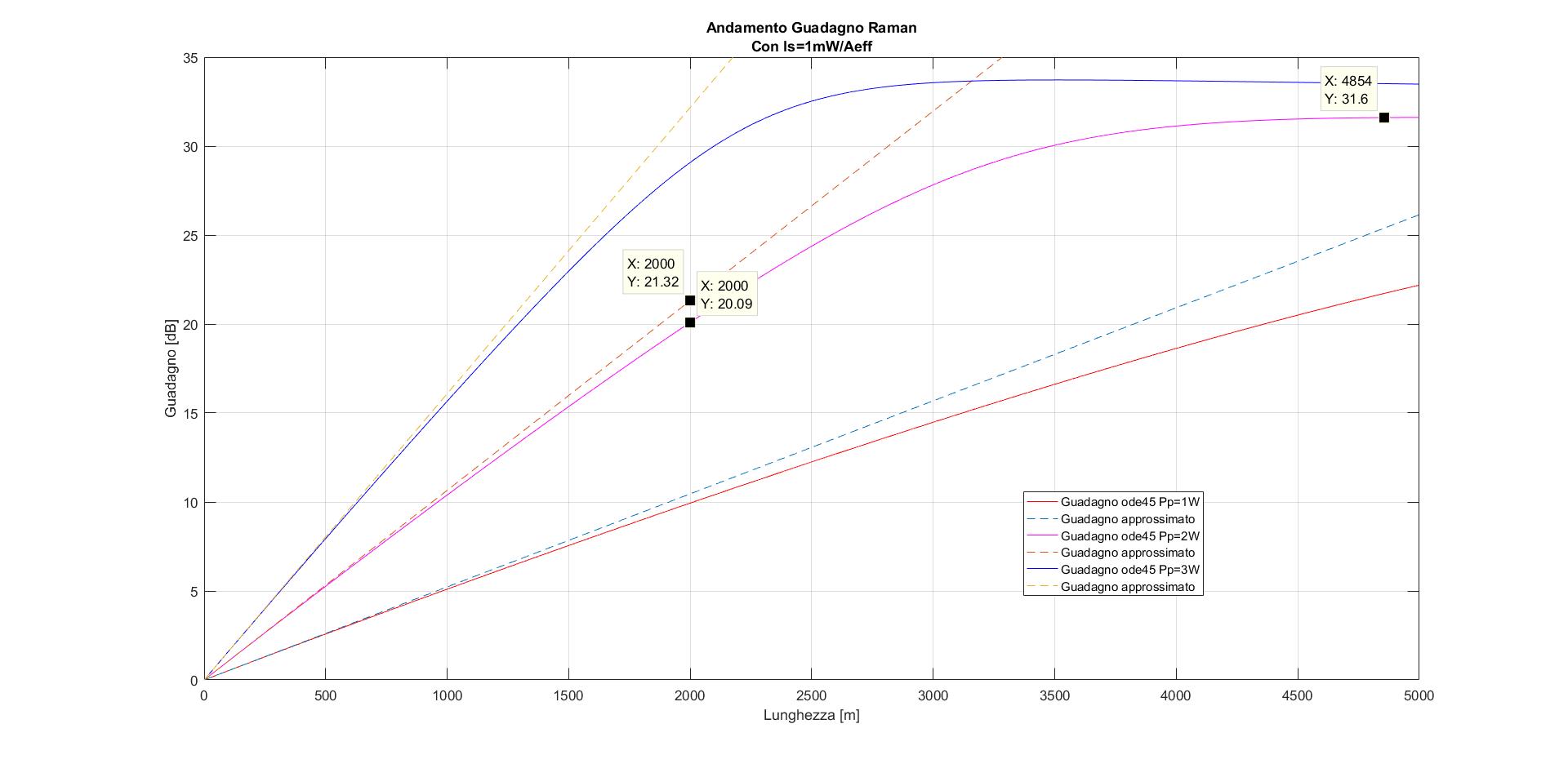

Adesso ho utilizzato la stessa intensità del segnale Is=1mW/Aeff variando solo la pompa e penso che i risultati siano vicini a quelli delle slide: Allego i seguenti grafici:
La prima foto è quella relativa al caso con attenuazione mentre la seconda foto è quella senza attenuazione (caso per valutare la correttezza). Infatti si può notare che per Pp=2W il guadagno di saturazione è G sat=32.69 dB circa 33 dB, mentre per L=2 km il guadagno lineare è Glin=21.71 dB mentre con la soluzione fornita da ode45 è G lin_ode45=21.41 dB. Ho notato che vi è una differenza di 1 dB dovuta alle perdite tra il primo e il secondo caso.

[47] Re: Impostare equazioni su ODE45
Non hai spiegato le modifiche che hai fatto per ottenere gli ultimi grafici.
Dov'è il codice aggiornato?
perché prima hai dovuto cambiare i valori di potenza del segnale per far tornare i conti ed ora invece i valori asintotici sono diversi a parità di potenza del segnale?
Rispetto al post [33] hai cambiato qualcosa ma non dici cosa per cui come possiamo dire se è giusto o sbagliato ?
perché non fai ciò che ti ho consigliato nel post [32] ?
E' la verifica più semplice che puoi fare.
