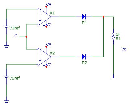

Quest'oggi avevo deciso di provare ad analizzare, con MicroCap, un comparatore a finestra. Diciamo che gira tutto, o quasi.
Allora, ecco le immagini (forme d'onda e circuito).
Come si può notare, nei primi istanti, quando la tensione d’ingresso (sinusoidale alternata di ampiezza 12V) è inferiore a 5V (pari a V2ref), l’uscita assume il livello alto. In tali condizioni, infatti, l’uscita dell’A.O. X2 è a VOH, il diodo D2 è polarizzato direttamente e in RL scorre corrente. La tensione d’uscita dovrebbe risultare pari alla differenza tra VOH e la c.d.t. ai capi del diodo. Ovvero:
Vo = VOH-VD = 13 – 0.7 = 12.3V
L'uscita prodotta dal circuito, però, è di 12.8 V.
Dove potrebbe essere l'inghippo?
Aggiungo che ho usato, come A.O., il generico, che ha come tensioni di saturazione positiva e negativa 13V e -13V. Ed anche il diodo è il generico, che ha una caduta diretta di 700 mV.
Grazie.

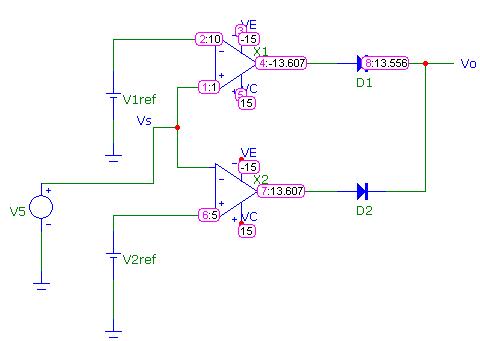

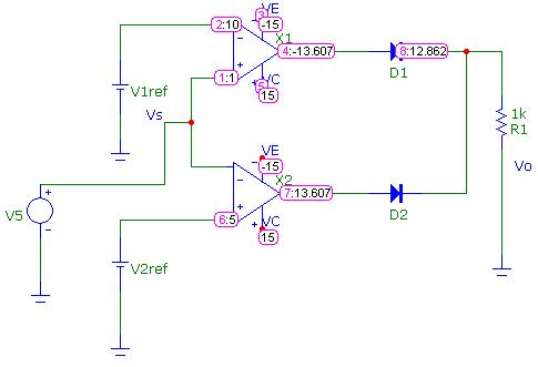

Ringrazio Renzo per il suggerimento (misurare anche la c.d.t. sul diodo). Ho sostituito il generatore sinusoidale con uno in DC con ampiezza pari ad 1 V. In questo modo ho la saturazione positiva di X2 e negativa di X1. Comunque non riesco ancora a comprendere. I file che allego sono:
a. circuito con carico;
b. circuito senza carico;
c. specifiche dell'op amp generico.
Queste le mie considerazioni ed i risultati delle misure. La c.d.t. ai capi del diodo, con carico, è 745 mV. Senza carico è 51 mV (credo che si giustifichi in quanto l'unica circolazione di corrente in D2 può avvenire attraverso D1 che, pur interdetto, presenta sempre una corrente di fuga). Scollegando fra loro i due diodi, lasciando aperto D1 e collegando D2 a massa misuro, ai capi di quest ultimo, una tensione di 772 mV circa (anche questo aumento di c.d.t. ai capi del diodo si giustifica dicendo che l'unica resistenza che limita in esso la corrente è quella di uscita dell'operazionale: in conseguenza di ciò il punto di lavoro del diodo scivola verso la parte alta della curva caratteristica con conseguente aumento della c.d.t. ai capi del diodo e della corrente in esso circolante).
Il dato che però non riesco a comprendere è la tensione all'uscita dell'A.O.. Con i due diodi tra loro scollegati e i catodi lasciati liberi, misuro una tensione di saturazione positiva di 13.607 V e negativa di -13.607 V. In questo modo, essendo aperti i circuiti di uscita degli operazionali, l'influenza della resistenza d'uscita è nulla, in quanto la c.d.t. ai suoi capi, per mancanza di circolazione di corrente, è nulla. Però i dati riportati sul "datasheet" dichiarano VOH e VOL eguali, rispettivamente, a 13 e -13 V.
Non capisco!

I VPS=+13 e VNS=-13 V indicati da Microcap rappresentano "l'output voltage swing" ovvero la max tensione di picco in uscita che può essere fornita senza saturation o “clipping”.
Nella tua simulazione vai oltre questi valori fino al limite di saturazione ... i 13,6V.
