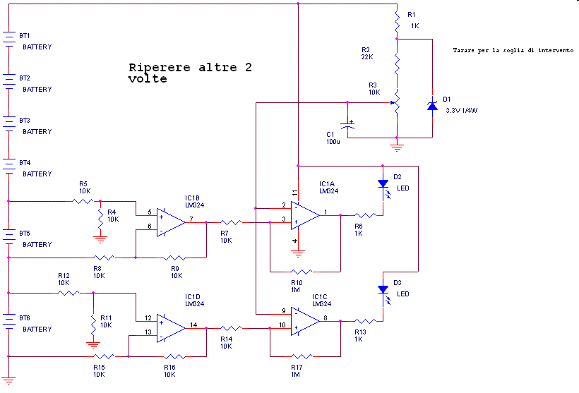

Ho un circuitino che non riesco a simulare con Multisim ](*,) ,non è farina del mio sacco e serve per monitorare la V di ognuna di 6 celle NiMh,in serie,e qualora scenda sotto una soglia accendere il led relativo alla cella analizzata.
Ho provato di tutto ma continuo a non capire :?:
Ci sarebbe qualcuno che possa darmi una mano?
Di elettronica non capisco molto e purtroppo anche di forum ](*,).
Dato che ho provato,senza risultato,ad inserire una .gif del circuito in questione,tramite "Invia allegato" provo
con un link sperando di farcela questa volta

Visto che in pratica e' lo stesso circuito che si ripete 6 volte,
comincerei ad esaminarne uno solo mettendo 2 generatori di
tensione variabili al posto della batteria e del riferimento
(al posto del circuito con lo Zener).
Detto questo, non specifichi "cosa" non funziona nella tua
simulazione.
L'unico aiuto (se vuoi) che posso proporre e' mostrarti come
farei la simulazione con MicroCap.

g.schgor ha scritto:Detto questo, non specifichi "cosa" non funziona nella tua
simulazione.
A)-se lancio la simulazione di tutto e 6 le celle mi trovo :errore ,2 sorgenti in parallelo;
B)-se lascio solo 1 circuito di rilevazione compreso zener e relativo partitore mi da errore di simulazione;
C)-se da B tolgo il trigger :l'amplificatore e zener sono ok ;
D)-non riesco a controllare solamente il trigger.
Può darsi che il circuito B non sia corretto?

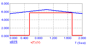

Il mio consiglio e' procedere per gradi.
Ad es. cominciando cosi' (in MicroCap):
Pervenendo al comando del LED (traccia rossa)
secondo la tensione della batteria (V1,traccia blu),
con V2 fissato a 1.2V:

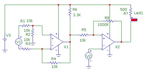

g.schgor ha scritto:Il mio consiglio e' procedere per gradi.
Salve,ho ridisegnato il circuito con Multisim,come da suo schema utilizzando solo componenti virtuali,e funziona.
Poi ho sostituito i due operazionali con un LM324M ,scambiando l'alimentazione perché nel database sono invertiti, e mi ricominciano gli errori:mi informa che ci sono problemi di convergenza durante ilprocesso d'integrazione allora comicia a cambiare i processi(gear,trapezioidale ..)ed alla fine si blocca.
Può darsi che ci sia differenza tra l'operazionale virtuale e l'LM324 ?
Vedo se riesco a trovare i dati settati per i due operazionali perché,mi sembra il problema potrebbe essere qui.
Ancora grazie
