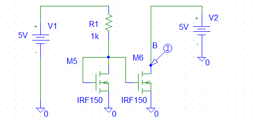

ho uno specchio semplice come quello in figura
Immagine
(2 nmos collegati tra loro dal gate di cui uno è in configurazione "a diodo" (ovvero VDS=VGS))
Sul ramo di riferimento ho una resistenza R1=1K mentre sul ramo specchiato una R2=1k.
Entrambi alimentati a 5Vdc.
Questa configurazione mi serviva per fare un analisi (con capture) di tipo DC parametric Sweep per confrontare le 2 correnti al variare dell'alimentazione e della larghezza di canale del secondo MOS.
Adesso però volevo valutare la resistenza di uscita (la rout), purtroppo non ho ben chiaro come modificare il circuito e che tipo di analisi impostare. (ho fatto varie prove su spice ma senza risultati ...eppure su carta mi riesce usare il metodo del generatore di test e il modello circuitale per piccoli segnali)

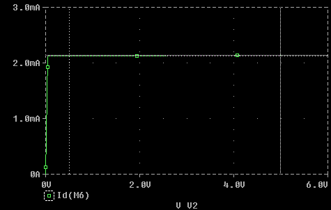

Premesso che con PSpice sono arruginito (ormai preferisco LTspice, con un'incredibile supporto online :wink: ), penso ci sia da fare un'analisi con DC Sweep su V2, che tengo ovviamente separata da V1.
e controllare l'andamento dalla Iout in funzione appunto della V2

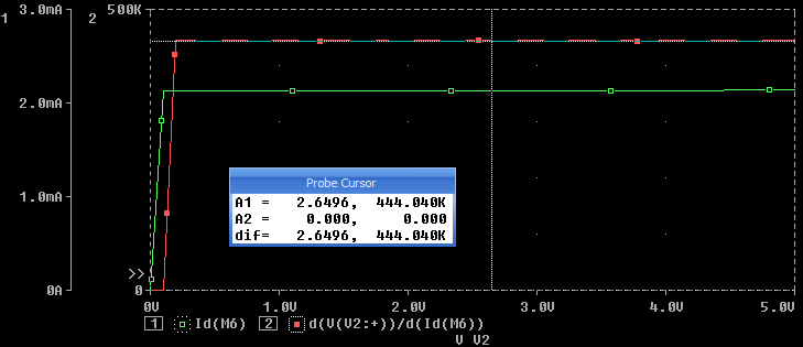

e usando i cursori determinare la pendenza della caratteristica Iout(V2) con i seguenti dati
il R_{out}=\frac{\Delta V_{2}}{\Delta I_{out}}=\frac{4,5}{10,1}=0,44\,M\Omega
o attraverso differenziale

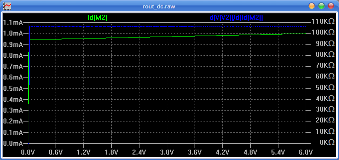

In LTspice similmente, anche se con due diversi MOS
usando un rapporto differenziale
d(V(V2))/d(Id(M2))
riusciamo a rappresentare la Rout in funzione della tensione V2 :!:
