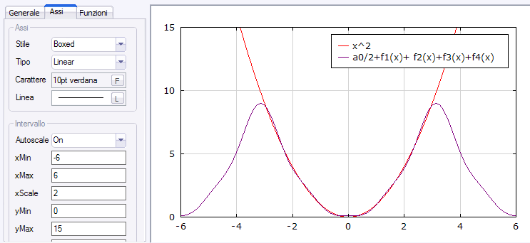

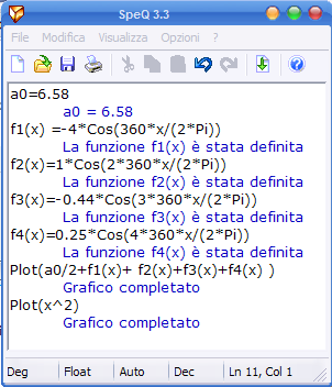

Per verificare inseriamo quanto trovato in SpeQ come segue (come esempio per la prima richiesta del post)
che ci fornirà il grafico seguente
Esistono ovviamente altri metodi, meno "preistorici", si tratta in fondo di una semplice serie di integrali :mrgreen:

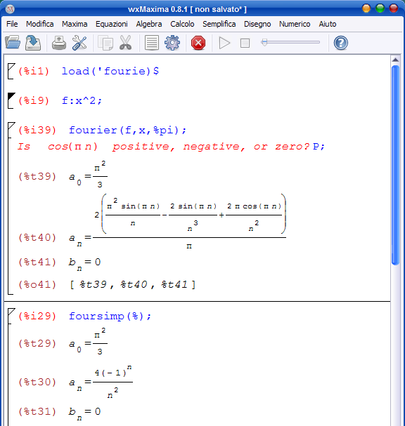

Con wxMaxima potremo trovare anche la soluzione simbolica con alcune righe di comandi
in questo caso, a differenza del precedente metodo, a0 viene a rappresentare il consueto "valore medio" :!:
