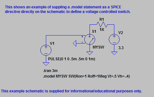

Esiste uno spinterometro in LTspice?
A me servirebbe, semplicemente, uno switch che chiuda allorquando la tensione (valore istantaneo) sinusoidale ai suoi capi raggiunge un certo valore. (non mi importa che simuli la scarica, l'importante che chiuda il circuito).

Dai un occhio a C:\Program Files\LTC\LTspiceIV\Examples\Educational\Vswitch.asc
Vswitch.asc
Lo switch (SW) richiede una .model line.
Per esempio se vuoi fissare Ron Roff ( e altri parametri... vedi seguito)
aggiungerai come "spice directive" (ultima icona a destra della barra principale) per es. una riga del tipo seguente
.model MYSW SW(Ron=.1 Roff=1Meg Vt=0 Vh=-.5 Lser=10n Vser=.6)
I parametri impostabili sono:
name parameter units default
Vt threshold voltage volt 0.
Vh hysteresis voltage volt 0.
Ron on resistance ohm 1.
Roff off resistance ohm 1/gmin
Lser series inductance Henry 0.
Vser series voltage volt 0.
ilimit current limit Amps infin.
Per un interruttore "quasi ideale" puoi impostare per es. Ron=1u and Roff=1000G
Sperando sia quello che stavi cercando, Saluti

Credo che bisognerebbe anche modellare il fatto che una volta partita la scarica, questa permane anche se la tensione scende di parecchio. Potrebbe servire un sistema con isteresi grande. In fondo la scarica ha memoria, si ricorda se c'e` o no!

RenzoDF, secondo l'interruttore rimarrà chiuso anche se la tensione scende sotto la soglia?

BTW Edmond ho pure uno "spark-gap" da qualche parte ... se lo trovo te lo posto :mrgreen:
non lo ho usato molto ma penso sia settabile nella Vh dell'isteresi :!:
============== Edit 29/10
Ho inserito nel seguente file quello che ho trovato sul forum Yahoo di LTspice
purtroppo non ho il tempo di provare personalmente, lascio a te il tutto; scomprimi il tutto in una directory qualsiasi e lancia i file di esempio dal suo interno
http://www.weebly.com/uploads/1/6/3/0/1630371/spark.rar
