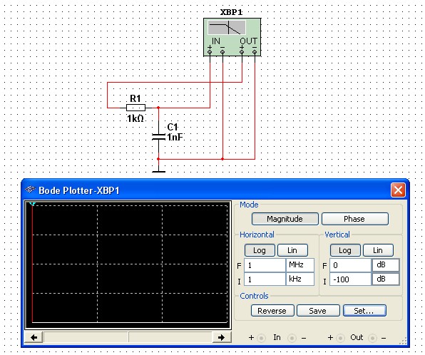

Buon giorno a tutti,
Sto cercando di utilizzare il Bode Plotter su multisim ma ho grosse difficolta''. Il circutio e' un filtro passa basso RC giusto per provare lo strumento. Il problema e' che quando faccio partire la simulazione sul bode plotter non compare niente di niente. Ho impostato il range di frequenza fra 1 kHz. ed 1 MHz. e dinamica da 0 a -100dB con 100 punti (default).
Visto che non c'e nessuna alimentazione ho impostato nell' interactive simulation setting il suo valore di timeste (TMAX) lasciando il valore di default cioe' 1e-005 s.
Ho provato il circuito (e non solo questo) con oscilloscopio e generatore di segnali e tutto funziona piu' che bene.
Potreste gentilmente aiutarmi a far funzionare questo benedetto strumento?
Ringrazio anticipatamente

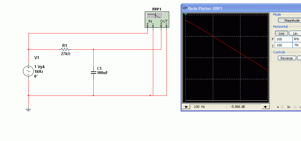

Devi aggiungere lo stesso una sorgente di segnale !

Ma non dovrebbe essere lui che genera uno sweep in tutta la banda?
Ok, sapresti dirmi quale sorgente di segnale dovrei usare e dove e come collegarla?

Vai in place --> source --> AC source
Le connessioni le vedi qui :
Bode plotter.gif (23.27 KiB) Visto 4635 volte

Ora funziona. Grazie mille Girogio25760.
Quello che pero' non capisco e' perche' bisogna mettere per forza una sorgente si segnale, vistoche questa e' a frequenza fissa.
E' perche' il programma la richiede comunque quindi la frequenza e' ininfluente?
Sto cercando di capire.

E' proprio l'architettura del software che lo richiede.
Infatti potresti anche evitare di usare il bode plotter.
Una volta inserita la sorgente vai in --> Simulate --> Analyses --> AC Alnaysis
Scegli i parametri (start frq - stop frq etc. etc.)
Scegli le tensioni o le correnti du cui vuoi avere la simulazione
Lanci la simulazione. Otterrai lo stesso risultato. (grafica diversa - stessi calcoli)
Il fatto di usare il Bode Plotter è solo un' implemetazione diversa dell'interfaccia utente, ma il risultato allafine si basa sullo stesso principio.
Quindi gli necessita un sorgente di segnale fissa, che poi lui va a sweeppare in base ai parametri.
