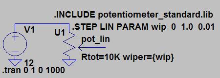

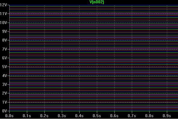

Poi ho eseguito questa semplice simulazione:
Mi spieghi, per favore, come ottenere, nel grafico della simulazione, un andamento lineare della tensione sul cursore del potenziometro.

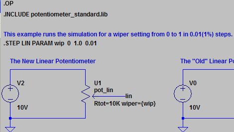

Ho provato a simulare uno dei potenziometri presenti nel file da te postato qui:
viewtopic.php?f=7&t=17028&start=10 post n°17.
Lanciando la simulazione direttamente dal file aperto in LTspice.
Si riesce ad ottenere un grafico ad andamento lineare della tensione sul cursore, ma non ho capito come.

[4] Re: Aggiugere nuovi componenti LTSPICE.
Messaggioda Foto UtenteRenzoDF » 17 mar 2010, 16:04
NON una simulazione .tran , ma bensì una semplice .op :wink:
