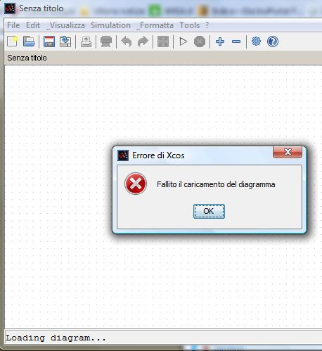

Ciao a tutti.
Sto implementando un modello di simulazione con Xcos (contenuto in SCILAB 5.2.x) e mi è capitato un evento inatteso. Dopo aver salvato uno schema a blocchi, dopo qualche tempo ho tentato di riaprirlo. Purtroppo non ce la faccio :-( ed il messaggio d'errore è il seguente:
Ora, per evitare che ciò accada con il modello che ho dovuto riscrivere ( :evil: ), mi sapete spiegare cosa è accaduto al mio progetto? Perché quell'errore? Come evitarlo in futuro?
Grazie.
Ciao.
Paolo.

Non dà alcun codice di errore?
Hai cambiato versione?
Il nome del file contiene degli spazi?

Messaggioda Foto UtentePaolino » 7 apr 2010, 15:05
Grazie EdmondDantes.
Rispondo così alle tue domande:
1. No, purtroppo :-(
2. Sto usando la versione contenuta in SCILAB 5.2.1
3. No
Resto in attesa di altri tips 'n tricks.
[-o<
'zie.
Paolo.

[4] Re: XCOS Error!
Messaggioda Foto Utentexyz » 7 apr 2010, 15:36
Prova a vedere se compare un messaggio d'errore oppure se riesci a lancialo sotto un altro sistema operativo come Linux. Il modulo Xcos una parte è scritto in C++ (il core) e una parte in Java (la GUI) quindi senza un esplicito e chiaro messaggio d'errore è difficile capire il motivo.

Messaggioda Foto UtentePaolino » 7 apr 2010, 15:44
Niente. Purtroppo non riesco ad avere alcun messaggio di errore se non quello che ho inviato. Uso (ahimè) Winzoz "Svista" e non ho modo di testare il codice su Linux.
Ho osservato la finestra di SCILAB (terminale) per vedere cosa accade, ma non ho la visualizzazione di alcun errore.
Il fatto è che questo messaggio di errore compare anche con altri progetti che ho realizzato (che non sono altro che la riscrtittura dell'originale). Fintanto che non chiudo XCOS, riesco a lavorare. Non appena lo chiudo, ba-bam! Ecco l'errore.
Proverò stasera con XP, chissà mai che magari...
Ciao.
Paolo.

Messaggioda Foto UtenteRenzoDF » 7 apr 2010, 15:47
Scilab 5 lascialo perdere, usa il 4 :wink:

Messaggioda Foto UtentePaolino » 7 apr 2010, 16:06
Ok, l'ho scaricato e installato. Ora mi metto di "buzzo buono" e con una buona dose di pazienza mi rimetto a scrivere il modello... :-(
Per fortuna ero solo all'inizio...
Grazie ancora a tutti.
Ciao.
Paolo.

Messaggioda Foto UtenteRenzoDF » 7 apr 2010, 19:29
Ovviamente Paolino, ti ricordo che Scicos di Scilab 4 non ha purtroppo tutti i blocchi funzionali dell' Xcos di Scilab 5 :!:

Messaggioda Foto UtentePaolino » 7 apr 2010, 22:05
Eh, Renzo, in effetti puntavo a SCILAB 5 proprio per le novità...
Per ora mi dovrò "accontentare" di SciCos (lasciando al palo Xcos). Di buono c'è che ORA il mio modello ora funzione =D>
Ciao.
Paolo.

Messaggioda Foto UtenteRenzoDF » 7 apr 2010, 22:11
Io la versione 5 la ho installata ... e disintallata, dopo un paio d'ore ... per ben tre volte ... da quando è uscita :mrgreen: ... a mio parere ci sono ancora troppi problemi irrisolti :roll:
