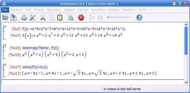

Messaggioda Foto UtenteRenzoDF » 13 mag 2010, 17:40
Si, un interessante script DarwinNE, ma direi che una volta disponibile Maxima, forse con una fattorizzazione seguita dalla
------->>>> regola di Cartesio :D
si fa prima! ... normalmente poi con Maxima si riescono anche a trovare direttamente le radici :)
Se facciamo per esempio riferimento al polinomio usato in questo documento
RouthHurwitzAnalysis.pdf
(21.96 KiB) Scaricato 158 volte
, dove è riportato il procedimento manuale,
potremo risolvere con uno scanmap('factor, f(s)); e poi con regola di Cartesio ... e concludere dicendo che: ci sarà una radice doppia nell'origine, 2 coppie di radici complesse coniugate a parte reale nulla e, vista la doppia permanenza dei segni dell'ultimo fattore, ancora una coppia di radici coniugate con parte reale negativa
ed inoltre, volendo, in questo caso particolare, determinare le soluzioni con un semplice solve.
Sarebbe invece interessante, caro Davide, la tua idea di sintesi automatica con Cauer e Foster a partire dall' ammettenza /impedenza complessa, magari con un bell'articolo :wink:
