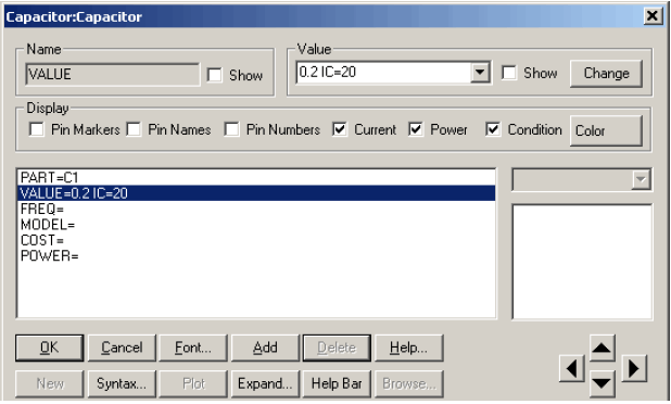

Qualcuno mi spiega come si dice a microcap che un condensatore è polarizzato???
(Elettrolitico o Tantalio)

[2] Re: MicroCap
Messaggioda Foto UtenteRenzoDF » 17 mag 2010, 18:30
e perché mai vorresti "spiegarglielo" ? :mrgreen:

[5] Re: MicroCap
Messaggioda Foto UtenteRenzoDF » 17 mag 2010, 18:48
hai una finestra come questa (+ o -) ?

[7] Re: MicroCap
Messaggioda Foto Utenteg.schgor » 17 mag 2010, 19:00
A me non risulta che MicroCap faccia distinzione fra i tipi diversi di condensatori.
Attenzione però: il dato IC... dopo il valore di capacità, indica la tensione
iniziale (Initial Condition) e non ha nulla a che vedere con il tipo di condensatore.

[8] Re: MicroCap
Messaggioda Foto Utenteattiliovolpe » 17 mag 2010, 19:07
Se potessi ti incollerei anche io la schermata, sto cominciando adesso con la simulazione visto che lavoro lontano da casa e di conseguenza non ho la possibiltà di avere con me un qualsiasi strumento strumento.
Comunque la finestra è simile, non vorrei toccare parametri che non conosco, magari utili per analisi più complicate dei circuiti e allora chiedo.
