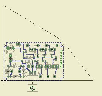

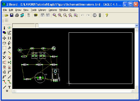

Un saluto a tutti gli amici del forum, siccome sto uscendo pazzo per capire come si fa per stabilire la dimensione del PCB, ossia il rettangolo bianco dove dentro vanno i componenti, eppure con il circle funziona bene, pero' se uso lo wire non va, mi spiego meglio, io vado sul tasto Wire e disegno il rettangolo, fin qui' tutto ok, solo che il colore non lo posso modificare, e non mi riconosce il rettangolo come dimensione PCB, le ho provate tutte, come si fa sto benedetto rettangolo ? :mrgreen:
vi allego immagine

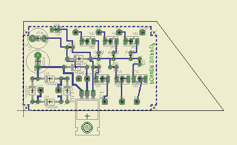

Ridimensionalo , toccando con il puntatore del mouse un angolo , e con il tasto SX premuto trascina l'angolo verso il basso.
Fai la stessa cosa con l'angolo del lato opposto e ne modifichi forma e dimensione.

Ivan, non si tratta di far cambiare gli angoli al rettangolo, a me serve creare il rettangolo bianco come dimensione del PCB

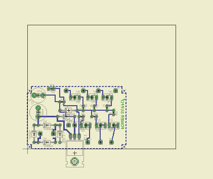

Provo a spiegarmi meglio.....
Con lo strumento :
Trascini i limiti come nelle seguenti figure.....
1:
2:
3:
4:
Fine , qualche immagine vale più di mille parole.

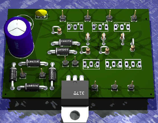

insomma fare la cornice del PCB, altrimenti eagle3d non lo riconosce
Cosa intendi esattamente che Eagle 3D non lo riconosce?
Questo è il rendering della stessa scheda del mio precedente esempio , generato con POV_ray dopo aver avviato lo scritp di Eagle3D "3D41.ulp"
Voilà , i limiti della PCB sono identici al ridimensionamento fatto.
