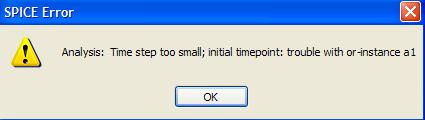

Vorrei eseguire la simulazione di un astabile con LTSpice tramite porte NOR, ma quando eseguo la simulazione mi da errore.
Di seguito riporto lo schema del circuito e l’ errore:
Mi segnala che il numero dei passi, nel suo conteggio, per la simulazione è troppo piccolo.
Ho provato a variare questo numero da frazioni di decimale a qualche milione senza giungere ad un valore per cui il programma non desse più errore.
Avreste, per favore , la possibilità di spiegarmi dove sbaglio?

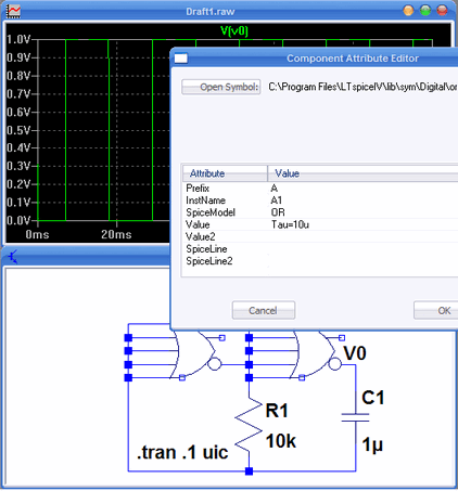

mrc ha scritto:... dove sbaglio?
sbagli nel considerare reali dei componenti ideali come gli A-device di LTspice :D
I componenti sono ideali e devi farli diventare un po' reali :mrgreen: ... vari sono i metodi ma, prova a inserire qualcosa di "umano" come costante di tempo d'uscita alla prima porta logica ... per esempio un Tau=10ns nella prima e 15ns nella seconda porta, ricorda che l'importante è "la diversità" ovvero lo sbilanciamento ... come in un astabile a BJT ... se usi (oltre a tutto il resto) anche due resistori di base uguali, non oscillerà di sicuro ...in quanto il simulatore vedrà una "innaturale" simmetria non saprà "da dove partire" ...
e mi raccomando, nella simulazione usa l'opzione uic (barrando l'opzione -> Skip Initial operating point solution) :wink:

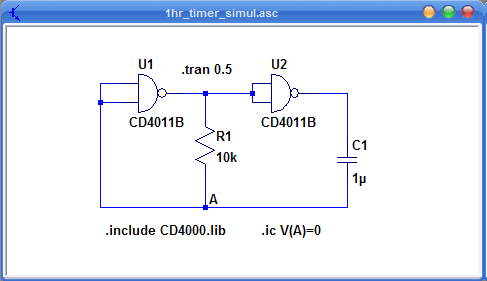

Se poi vuoi usare qualcosa di "commerciale" potresti realizzarlo come

Seguendo le tue indicazioni sono riuscito ad eseguire la simulazione a cui ero interessato.
Ho aggiunto le costanti di tempo che mi dicevi, oltre al uic e il tutto funziona! =D> :D
Penso che siano comunque indicazioni utili per eseguire nel modo migliore anche altre simulazioni.
Visto il mio errore di considerare reali componenti che in pratica non lo sono. #-o
Siccome hai postato un'altra simulazione, usando componenti reali, mi diresti, per favore, con quale simulatore l’ hai eseguita?
Ho cercato tra i software free da te pubblicati ma non ho trovato quello da cui hai eseguito quella simulazione.
Forse è PSpice 8 MicroSim?
GRAZIE.

... mi ero dimenticato di dire dove inserire i parametri, lo faccio ora per i meno esperti
click desto-mouse sopra la porta e ... inserimento nella riga Value ...

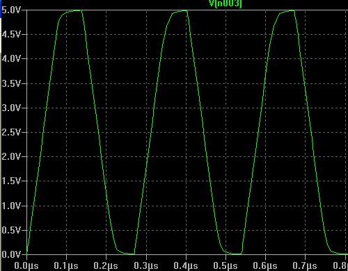

Il circuito oscilla ad una determinata frequenza.
Se modifico un valore ad es. della C di un fattore 10, il valore della frequenza non cambia.
Posto per chiarezza l' immagine del circuito e del segnale:
Non capisco dove sbaglio, per favore, mi puoi aiutare?
GRAZIE

ho modificato il tuo scritto per suggerirti la soluzione ... prova a dare un occhio all'immagine del mio oscillatore con i CD4011 :wink:
