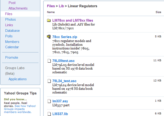

Come faccio ad aggiungere per esempio lo stabilizzatore 7812 alla libreria dei componenti di ltspice....

Dovrebbe già esserci nella libreria ! ... hai aggiornato LTspice ?

avete aggiornato LTspice ? ... i 78xx che mi ritrovo in libreria sono della Linear :wink:
Se non ci fossero, si possono scaricare dallo Yahoo Group , http://tech.groups.yahoo.com/group/LTspice/
sotto
http://tech.groups.yahoo.com/group/LTsp ... egulators/
... ma bisogna prima iscriversi :!: :wink:

non so se hai visto ma ho aggiornato il post con la locazione di modelli e librerie ... se non sbaglio tu sei iscritto, vero ?
Se vuoi comunque preparo un bel "pacco regalo" e allego un rar con tutto il necessario :D

Ecco il file compresso con la copia di tutto quello che c'è sotto -> Linear Regulators
e quindi 78xx, 79xx, 317, 337
Linear Regulators.rar
(28.44 KiB) Scaricato 253 volte
ricordo solo le varie estensioni dei file :
a) .asc -> esempi circuitali -> non sono indispensabili !
b) .asy -> simboli modelli ... da inserie in -> C:\Program Files\LTC\SWCADIII\LIB\SYM\ (o percorso equivalente)
e meglio ancora in una cartella dedicata ... per esempio C:\Program Files\LTC\SWCADIII\LIB\SYM\78xx
c) .lib -> librerie modelli ... da inserire in -> C:\Program Files\LTC\SwCadIII\LIB\SUB\
