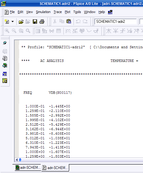

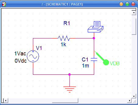

Per la prima domanda Isidoro ti ha gia' spiegato come .

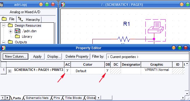

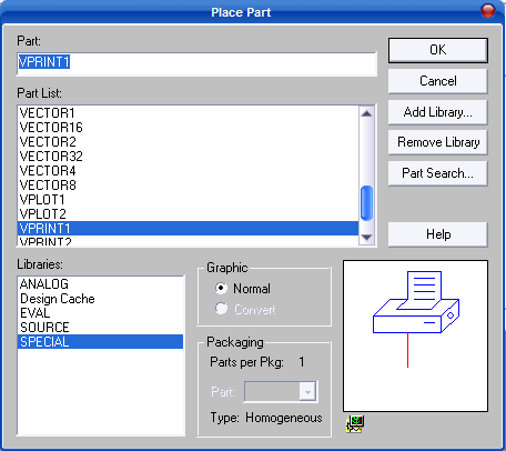

Per la seconda domanda, puoi usare VPrint e IPrint, disponibili nella libreria SPECIAL
ricorda di abilitare con due "y" (Yes), uno per AC e uno per la visualizzazione in dB
e così con View -> Output file , potrai vedere la tabella Frequenza/VdB con un numero di punti pari alla suddivisione Points/Decade scelta nella simulazione
