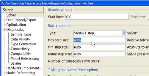

Buon giorno a tutti. Sono un principiante di Simulink e mi trovo difronte ad una stranezza (o forse lo è per i profani come me...). In pratica se inserisco un blocco che genera un' onda sinusoidale, l'output che si vede nello scope relativo diventa sempre meno simile ad una sinusoide man mano che aumento la frequenza. Mettendo una frequenza ad esempio pari a 100t il risultato è un grafico quasi casuale . La versione di Matlab che utilizzo è la R2010 ma ho effettuato prove anche con altre versioni ed il risultato non cambia. Grazie in anticipo a chi mi vorrà prendere sotto la sua ala protettiva. Francesco.

Normalmente Simulink calcola lo step della simulazione con
ovvero usa 50 punti ... e quindi se lasci il Max step size su auto, avrai
di conseguenza se aumenti la frequenza senza modificare
(Stop time), che di default è 10 s, la rappresentazione del segnale sarà per forza di cose "seghettata".
Per modificare il Max step size dovrai andare su Simulation -> Configuration Parameters
e inserire un valore inferiore a quello di default, per esempio nel nostro caso inferiore a 0.2 s
(Stop time), che di default è 10 s, la rappresentazione del segnale sarà per forza di cose "seghettata".Per modificare il Max step size dovrai andare su Simulation -> Configuration Parameters

Sei stato incredibilmente chiaro ed efficiente. Ti ringrazio. Alla prossima.
