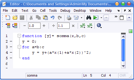

Dovrei scrivere in matlab una funzione del tipo:
\sum_{a=1}^{4}=(a\cdot x_{1}+a\cdot x_{2})^{2}
Ovviamente un .m file del seguente tipo risponde alla mia richiesta:
function z=I(x)
z=(x(1)+x(2))^2+(2*x(1)+2*x(2))^2+(3*x(1)+3*x(2))^2+(4*x(1)+4*x(2))^2;
Mi chiedevo però se c'è un modo per fare replicare a matlab il primo termine senza doverlo ritrascriverlo? Ovviamente mi occorre perché la funzioni con cui ho a che fare sono ben più complesse!
Grazie anticipatamente.

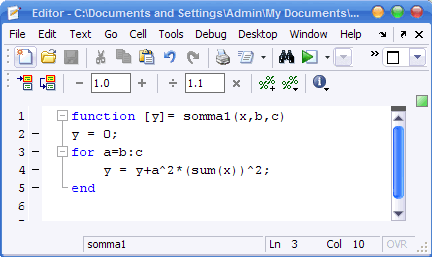

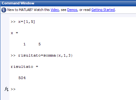

Sperando di aver capito il problema, e supponendo di avere un vettore x che contiene i dati iniziali x(i),
io definirei una funzione, del tipo
che avra' come parametri di input:
i dati x, l'indice iniziale della sommatoria b, e l'indice finale c
e potra' essere chiamata per esempio come segue
Se poi gli elementi di x fossero piu' di due si potrebbe usare una forma piu' generale
BTW non capisco quell'uguale dopo il segno di sommatoria :wink:

Messaggioda Foto Utentejhonny » 7 set 2010, 11:11
RenzoDF ha scritto:Y=\sum_{a=1}^{4}\left ( a\cdot x_{1}+a\cdot x_{2})
Ovvio che non capisci, ho scritto una boiata e non me ne sono accorto :D. Intendevo dire:
Y=\sum_{a=1}^{4}\left (  a\cdot x_{1}+a\cdot x_{2})^2
Ti ringrazio tardivamente per la risposta (mi ero perso come al solito nello studio degli zeri e dei poli delle ammettenze), avevi capito perfettamente ciò che mi occorreva. :wink:
