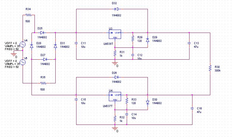

Salve, non riesco a simulare il seguente circuito in pspice, probabilmente sbaglio in qualcosa di concettuale.
mi da il seguente errore:
ERROR -- Convergence problem in transient analysis at Time = 289.3E-06
Time step = 196.1E-15, minimum allowable step size = 1.000E-12
These supply currents failed to converge:
I(X_U3.xinstlm338t.VV38) = -58.24pA \ -55.71pA
qual è il problema?

Nel tuo schema non ci sono troppe "masse"
(tra loro in conflitto) ?

Maximun step size in Transient Options ??

era Maximun step size in Transient Options !
l'avevo lasciato vuoto...
ma che cos'è?
a quanto lo devo mettere?

Sei a 50 Hz quindi prova un 100 ms diviso 200
Non è un valore determinante o critico, solo eri troppo basso ... o mai specificato
