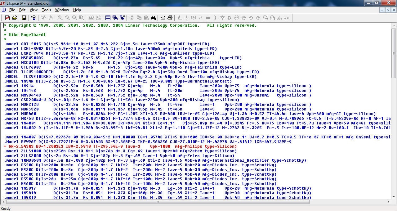

Salve! Vorrei creare in LTSpice dei modelli di led personalizzati, in particolare mi interessa personalizzare i valori di Vf e della corrente tipica del LED!
Da quello che ho capito per fare ciò devo modificare il file standard.dio presente sotto la cartella di programma denominata cmp aggiungendo una o più stringhe con i dati voluti!
Questo è quello che esce aprendo il file suddetto (il primo gruppetto di stringhe è proprio quello che riguarda i LED di defoult del programma):
LTS dio.png (119.11 KiB) Visto 4084 volte
In pratica se mi confermate che il metodo sopraindicato è quello giusto, vorrei da voi un aiuto per sapere quali sono, in quelle stringhe, i parametri tipici di corrente (questo forse è Iave?) e soprattutto di tensione(Vf) su cui proprio non mi ci raccapezzo (addirittura tale valore per i led di defoult mi sembra del tutto assente :!: ).
Grazie in anticipo per il vostro aiuto, O_/

Ragazzi ho risolto :D (lo scrivo cosi magari in futoro può essere utile a qualche altro utente)!
Il parametro tipico di corrente del led era chiaramete Iave!
Per quanto riguarda il valore tipico di tensione ho risolto per via sperimentale a cui purtroppo non avevo pensato prima #-o (sperimentale si fa per dire, perché sempre in simulazione con LT :mrgreen: ) in pratica utilizzando più led inserie (dello stesso modello scelto tra quelli di defoult) e collegandoli ad un generatore di tensione ho misurato la caduta su ogni led (che chiaramente dipende la volore Vf tipico del led), a questo punto mi sono reso conto che il valore di caduta misurato corrispindeva (nel led in esame) al valore indicado dalla lettera N nella stringa relativa a quel led nel file standard.dio; a questo punto mistero risolto :ok:
Cos, utilizzando la procedura che avevo indicato nel primo post (che è corretta), mi è bastato aggiungere nel file standard.dio una stringa con il mio bel led con i parametri personalizzati, salvando poi le modifiche apportate! O_/

Andare a modificare le librerie standard di LTspice, è vivamente sconsigliato, in quanto al successivo aggiornamento possono essere perse tutte le variazione fatte e quindi i componenti aggiunti.
E' preferibile percio' usare le direttive spice .model o .include rispettivamente per aggiungere il modello o far riferimento ad una nuova libreria, come descritto per es. a pag 73 del pdf
http://xoomer.virgilio.it/fysalvat/zip/swc_tutorial.pdf
e a pagina 50 del seguente
http://www.denverpels.org/Downloads/Den ... _Intro.pdf
o anche qui
http://sites.google.com/site/guitarltsp ... rimi-passi
volendo comunque averli disponibili direttamente dalla scelta componenti interna a LTspice si puo' creare una seconda libreria addizionale, che contenga i nuovi modelli.
I parametri caratteristici usati per la modellazione del diodo in spice sono comunque quelli riportati per es. in
http://www.allaboutcircuits.com/vol_3/chpt_3/14.html
e i tre ultimi parametri usati nella riga di LTspice per il LED sono solo descrittivi e NON funzionali; servono in sostanza solo per la riga informativa
e per la finestra informazioni
