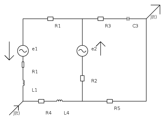

Salve a tutti il mio problema è il seguente:
Ho la seguente rete in regime sinusoidale con questi dati:
e1(t)=squareroot(2)*100*sin(omega*t-30°)
e2(t)=squareroot(2)*50*cos(omega*t+30°)
J(t)=squareroot(2)*6*sin(omega*t)
R1=R4=R5=omega*L1=20 OHm
R2=1/(omega*C3)=25 Ohm
R3=omega*L4=12 Ohm
Devo determinare le correnti nei 5 rami. Qualcuno può dirmi se posso risolvere questo problema con Pspice? Qualcuno può dirmi (nella maniera più dettagliata possibile) come impostare e risolvere questo problema in Pspice? Grazie in anticipo per le risposte.

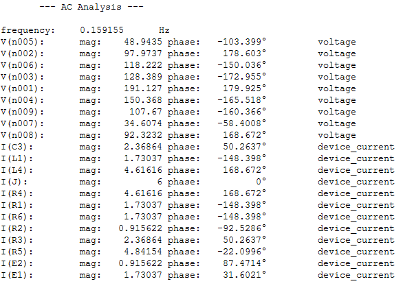

Per quanto riguarda i generatori, usa VAC e IAC dove imposterai ampiezza e fase; la simulazione sarà una AC SWEEP con parametri: Total Pts =1 e con Start ed End impostati allo stesso valore di frequenza.
Per i risultati inserirai nello schema VPrint e IPrint che si trovano nella libreria Special; ricorda comunque di impostare con una y , che sta per yes sia i parametri AC che MAG e PHASE (oppure REAL e IMAG) a seconda della rappresentazione desiderata in uscita .
Per il risultato dovrai dare un occhio al file di uscita con Examine Output.

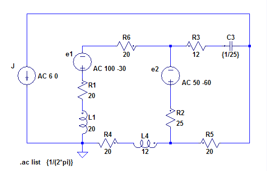

Per la tua rete, costruito lo schema
la soluzione fornita sara' nella forma
come puoi notare ho usato dei particolari bipoli orientati per una piu' facile individuazione del verso delle correnti (disponibili nella libreria gratuita della Evansville University http://csserver.evansville.edu/~richard ... LTspiceIV/); per i generatori devi ricordare che spice assume sempre la convenzione degli utilizzatori.
Il link che ti ho fornito prima dovrebbe chiarire come settare ampiezza e fase dei generatori, e tipo di simulazione.
Ricordo comunque che viene convenzionalmente simulato a pulsazione unitaria in modo che sia possibile assegnare agli induttori un valore di induttanza pari alla reattanza degli stessi e per i condensatori una reattanza pari al reciproco della reattanza capacitiva.

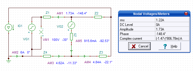

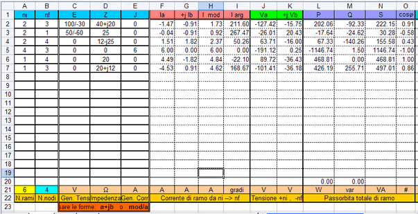

Ovviamente non è l'unico metodo! ... possiamo anche usare un altro nostro FREETool, CIRCE per ottenere ancora piu' velocemente
o infine Tina-demo !
ma qui il discorso, come al solito, si farebbe lungo !
