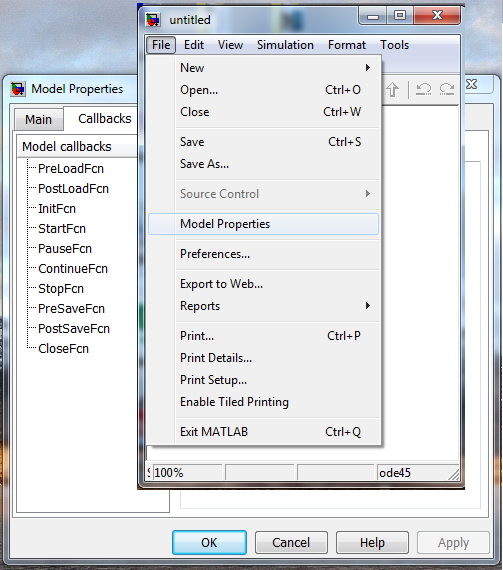

[6] Re: Blocco simout simulink
Messaggioda Foto Utenterini » 26 apr 2012, 10:37
Prova a usare questi funzioni e poi dimmi se si risolve facilmente.
Una volta aperto Simulink nella proprietà File trovi le opzioni che ci sono in figura. Prova a mettere il nome di un m-file nel tab StopFcn e poi dicci se ti funzioni. Io non ho mai provato a farlo ma credo che questa sia la strada giusta

[7] Re: Blocco simout simulink
Messaggioda Foto Utentenollo » 28 apr 2012, 11:06
Purtroppo non va :cry: :cry:
Ho provato sia come mi hai suggerito tu sia dalle block poroperties del blocco simout dal menù callback...
Riproverò ancora, non demordo :-x

[8] Re: Blocco simout simulink
Messaggioda Foto Utentenollo » 2 mag 2012, 17:05
Ce l'ho fatta!
C'era un conflitto poiché chiamavo il file plot.m allo stesso modo della funzione di matlab.
Bastava cliccare con il tasto destro del mouse sul blocco simout, accedere al menù block properties e andare nella pagina dei callback.
A quel punto scegliendo OpenFnc bastava scrivere il nome del file .m da aprire.
Se si inserisce tramite StopFnc il file .m parte in automatico senza fare doppio click sul blocco come, invece, fa con OpenFnc!
