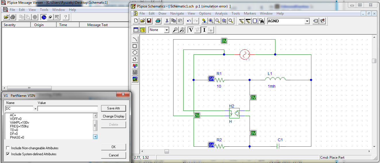

Salve a tutti, ho da pochissimo iniziato a usare Pspice e ho dei problemi con la simulazione del transitorio nei circuiti. Per imparare ho iniziato leggendo ciò che riporta il mio libro di testo (Circuiti Elettrici 3a ed -Mc-Graw-Hill) e ho settato i seguenti valori per il transitorio :
Print Step : 2ns
Final Time : 10ms
Step Ceiling : 5us
Il problema sta nel fatto che tutti i potenziali e le correnti mi escono sempre 0, e credo che sia dovuto ai parametri del generatore di tensione, non ho capito bene cosa significhino tutti e non so quindi come settarli. Il mio generatore dovrebbe seguire questa legge : e_{(t)}=100 \sin(1000t) V
Ho allegato una schermata del programma con la finestra dei messaggi, quella con le impostazioni del generatore e del circuito. Spero di aver detto tutto il necessario perché si possa capire dove sbaglio. Grazie dell'aiuto O_/

Puoi anche evitare di mettere le unita` di misura dietro ai parametri del generatore sinusoidale. Se le metti pero` mettile giuste!
Il print step puoi anche non metterlo.
Che tipo di analisi fai?
Tutti quegli zeri che vedi sono la soluzione in continua per t=0, e` giusto che siano tutti nulli perche' per t=0 non c'e` nessun generatore nel circuito. Se provi a mettere una fase diversa da zero, tutti quei valori dovrebbero cambiare.

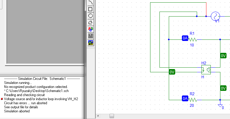

Per il tipo di analisi mi diceva di spuntare -Bias Point Detail e -Transient.
Ho provato a cambiare la fase ma ottengo ancora tutti zeri ! Anche se non capisco perché cambiare fase visto che il generatore di tensione è il riferimento e quindi dovrei associargli fase 0.
Allego gli errori che mi da ora il simulatore :

Che cosa fa il blocco H2? L'ingresso non sarà mica una misura di corrente su un corto circuito? Se è così, è normale che il simulatore protesti, perché il corto circuito viene a trovarsi in parallelo al generatore di tensione...

Messaggioda Foto UtenteGauss92 » 11 giu 2012, 9:15
Il blocco H2 vale rI_t dove I_t è la corrente che attraversa il ramo del generatore di tensione da sinistra verso destra

Messaggioda Foto UtenteRenzoDF » 11 giu 2012, 9:17
Gauss92 ha scritto:Il blocco H2 vale rI_t dove I_t è la corrente che attraversa il ramo del generatore di tensione da sinistra verso destra
E quindi tu la prelevi in parallelo al generatore, :ok: ... cortocircuitandolo. :mrgreen:

Niente da fare :( Ora mi dice che il cortocircuito coinvolge il pilotato H

[8] Re: Generatore Sinusoidale Pspice
Messaggioda Foto UtenteRenzoDF » 11 giu 2012, 9:27
Lo credo, non devi inserirlo in quel modo; togli quel cortocircuito, devi inserirlo in serie come fosse un amperometro.

Messaggioda Foto UtenteGauss92 » 11 giu 2012, 9:33
Si ora va, grazie mille a tutti ! Abituato a vedere il quadratino che porta sul libro non ho capito come fosse fatto quest'elemento. Quindi per quello controllato in tensione va inserito in parallelo ? Come si farebbe con un voltmetro ?
Solo che ho ancore il problema della fase ! Cioè se la metto = 0 mi da tutti zeri, se la cambio (ovviamente) non mi da i valori che io cerco.. come devo fare ?
