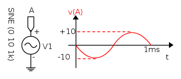

Come ben tutti sapete il generatore di tensione sinusoidale indipendente di LTspice ha due morsetti (+) e (-)
Se collego il (-) a 0V mi aspetterei (almeno io) di prelevare sul morsetto (+) un segnale non sfasato (la fase è impostata a 0° nelle proprietà del generatore)
Invece me la ritrovo di 180° :
La sintassi del generatore ind. di tensione è quella SPICE:
Codice: Seleziona tutto
Vxxx n+ n- <voltage> ... ...
Dal confronto con la mia netlist il nodo n+ è effettivamente quello del morsetto (+)
Sono io che sbaglio a interpretare i risultati oppure questa è la convenzione corretta e cioè sul morsetto (+), sempre con riferimento a 0V, c'è il segnale con fase 180°, mentre sul morsetto (-) c'è il segnale con fase 0°
Vi ringrazio.

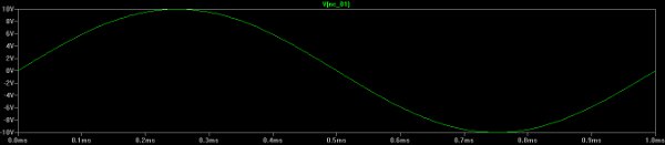

Foto UtenteDirtyDeeds
55,9k 7 11 13
Messaggi: 7012
[2] Re: LTspice: polarità del VSIN
Messaggioda Foto UtenteDirtyDeeds » 30 lug 2012, 11:39
A me viene corretta:
Foto Utentefranx
465 3 10
Messaggi: 199
Iscritto il: 28 feb 2010, 16:43
[3] Re: LTspice: polarità del VSIN
Messaggioda Foto Utentefranx » 30 lug 2012, 12:25
DirtyDeeds ha scritto:A me viene corretta:
Mio errore di distrazione: per non visualizzare il transitorio, avevo dimenticato di aver impostato il "Time To Start Saving Data" a un istante di tempo successivo, in cui iniziava esattamente il tratto discendente della forma d 'onda
Però sul visualizzatore di LTspice, l'asse dei tempi partiva comunque da 0ms (e non dall'istante di tempo che avevo scelto) e quello mi ha ingannato.
55,9k 7 11 13
Messaggi: 7012
[4] Re: LTspice: polarità del VSIN
Messaggioda Foto UtenteDirtyDeeds » 30 lug 2012, 13:10
franx ha scritto:Però sul visualizzatore di LTspice, l'asse dei tempi partiva comunque da 0ms (e non dall'istante di tempo che avevo scelto) e quello mi ha ingannato.
Sì, in effetti l'asse dei tempi parte sempre da 0 s, indipendentemente dall'istante di inizio del salvataggio.
