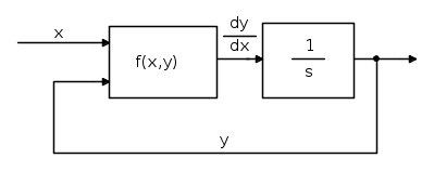

Come faccio a scrivere in un file .m un'equazione differenziale? Non mi serve risolverla, ma solo scriverla per poi richiamarla in simulink dato che essa rappresenta un sistema.

Se trattasi di un ODE classica il metodo più elegante ed efficiente è quello di esprimerla in forma stato ed importare le matrici
nell'apposito blocco simulink.
Se invece l'equazione non è lineare devi trattala come se fosse un sistema in retroazione.
Per esempio questo tipo di equazione
E' risolvibile in linea di principio con questo schema.
La funzione
la definisci in uno
.m che importi in Simulink tramite l'apposito blocco.
Attento a come fissi le condizioni iniziali ed il metodo risolutivo per assicurare la convergenza e la precisione a seconda dell'equazione differenziale in oggetto.

Avrei necessità di scrivere l'equazione
(dove
è l'ingresso e
è l'uscita) in un file .m. Potresti dirmi come fare? Non riesco proprio a capire.
Purtroppo non posso scriverlo nello spazio di stato perché mi è chiesto di scriverlo così.
