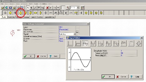

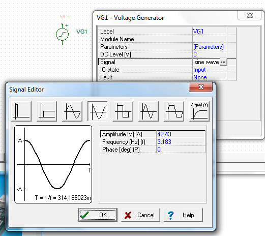

Per l'inserimento di quel generatore di segnale agisci in questo modo(vedi immagine sottostante):
1. Clicca il componente all'interno del cerchio rosso
2. clicca su signal, clicca sui tre puntini e dalla barra in alto scegli la snusoide
3. sfasa la sinusoide di 90° per avere il coseno e inserisci i valori di ampiezza e di frequenza

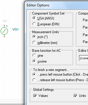

Messaggioda Foto UtenteRenzoDF » 27 mag 2013, 23:24
yoo ha scritto:Come si inserisce in TINA un generatore di tensione v(t) = 42,43 cos 20t (V) ?
Si sceglie un "Voltage generator" e si impostano ampiezza frequenza e fase

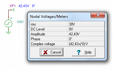

può essere scelto sia un sinusoidale che un cosinusoidale, ma per avere poi un riferimento fasoriale è importante impostare anche la funzione base in View -> Options, per esempio per un riferimento base al coseno
in questo modo con un'analisi AC avremo
