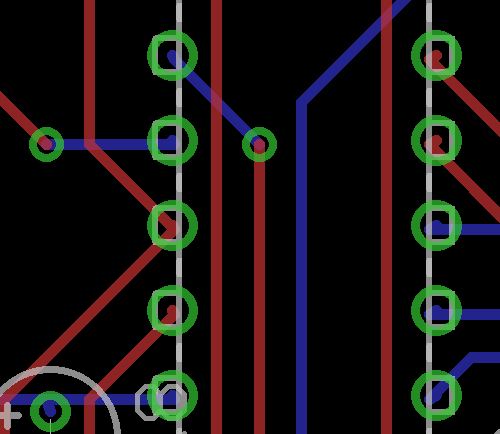

Un saluto a tutti, mi sono dovuto orientare sulla stampa di un circuito a doppio faccia per il mio progetto di tesi triennale. Sto usando Eagle e ho un problema con l'auto-router: i componenti a foro passante sono raggiungibili solo attraverso connessioni a lato "bottom", ossia sotto la vetronite. Il router non capisce questa distinzione e li collega indiscriminatamente sia sul top che sul bottom:
Come faccio a spiegargli che deve usare solo le connessioni blu (lato bottom)?

Non ho qui EAGLE per fare dei test, quindi provo a suggerirti:
a) di eliminare le connessioni top sui componenti PTH (le rifai a mano con dei vias che vanno sul lato bottom)
b) di non usare autorouter, se puoi!
La scelta b) è la mia scelta consigliata.

[3] Re: Eagle - componenti irraggiungibili su lato top
La prima via è quella che ho provato ma mi pareva strano che non ci fosse un metodo già previsto.. Ho provato a stendere dei "rettangoli" di layer "tRestrict" che tiene 'alla larga' il lato top e pare funzionare.
È già da tempo che provo fare le cose a mano ma con scarsissimi risultati, forse perché finora non ho mai utilizzato due livelli e dopo poco tempo mi trovavo in vicoli cechi.
