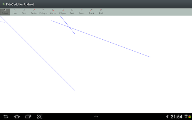

Dunque...
Ho da pochi giorni un tablet Android. Usandolo un po', ne ho concluso che non solo è possibile disegnare su quest'oggetto in maniera convincente, ma anche che è possibile ed interessante realizzare un porting di FidoCadJ.
Ho messo a punto un piccolo prototipo, tanto per prendere un po' la mano con l'interfaccia e vedere come funzionano i tool di sviluppo (per fortuna a linea di comando, ed ottimi!):
Ora, resta un lavoro notevole da fare. La mancanza di gran lunga più grave è il fatto che su Android non esiste java.awt.Graphics2D. Ora il codice di alcune classi (come circuit/ParseSchem.java) dipende molto da essa.
Quindi, o si riscrivono queste classi (escluso a priori), oppure si mette su un layer di compatibilità, cercando di unificare il più possibile il codice dell'applicazione da PC con quella Android.
C'è un grosso lavoro di design e di refactoring da fare sul codice attuale di FidoCadJ. Il codice dell'applicazione potrebbe beneficiarne in leggibilità, portabilità e scioltezza (ci sono alcune classi dio come la stessa circuit/ParseSchem.java che non sono troppo belle).
In questo momento, stiamo facendo il refactoring di altre parti del codice (si veda la branch "kohta"), se qualcuno volesse farsi avanti, c'è un bel po' da discutere prima di scrivere una sola riga di codice.
Per chi volesse giocare con l'applicazioncina di test (un giocattolo), il codice è contenuto nella branch "kohta", più precisamente in /branches/kohta/OSes/android/test
https://sourceforge.net/p/fidocadj/code ... roid/test/
Si può tirare giù il tutto con SVN, oppure cliccando "Download Snapshot" nella pagina proposta da SourceForge.
Per adesso, sto lavorando nella branch "kohta" perché è lì che c'è il codice più recente. Quando avremo finito un'operazione di refactoring, sarà promossa a "trunk".

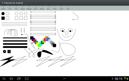

Grande Davide!
9
Allora. Dopo una riorganizzazione alquanto radicale del codice sorgente di FidoCadJ (e non ho ancora finito), sono finalmente riuscito a portare un bel po' di classi (circa 13k linee di codice) su Android, per permettere di interpretare il formato FidoCadJ e disegnare a schermo. Ora l'app per Android e FidoCadJ per PC condividono parecchio codice.
Ecco caldo caldo il primissimo risultato di questa sera. E' la prima volta che codice FidoCadJ viene interpretato su un dispositivo Android
Naturalmente, rimane qualche adattamento grafico da fare (i tratteggi, il testo), ma non dovrebbe essere troppo difficile. Il file di esempio dovrebbe dare questo risultato:
La buona notizia è che stasera ho constatato che il sistema grafico di Android è degno di questo nome, i risultati ottenibili sono eccellenti e non è difficile da usare. Le coordinate in float invece che in int mi piacciono moltissimo!
In capo a poco tempo dovrei riuscire a completare il rendering, non è difficile. Quello che sarà più arduo sarà invece il mettere a punto le procedure di editing ed essere sicuro che si adattino alla miriade di dispositivi in commercio.
Se qualcuno avesse voglia di darmi una mano nel preparare le varie finestre di dialogo necessarie per l'interfaccia utente...
