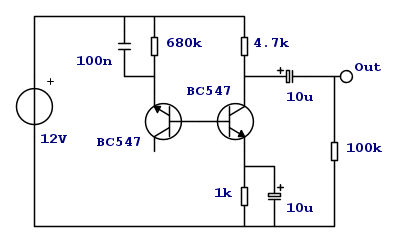

Ciao ragazzi,
sto tentando tirar fuori una simulazione in LTSpice del seguente generatore di rumore bianco, non capisco come "far partire" il generatore, anche spuntando l'opzione UIC non riesco a farlo funzionare.
Qualche idea? Avevo lo stesso problema di simulazione con un circuito di Chua.

rusty ha scritto:non capisco come "far partire" il generatore, anche spuntando l'opzione UIC non riesco a farlo funzionare.
Non mi risulta che spice ti permetta di simulare un tal generatore di rumore nel dominio del tempo, se è questo che intendi fare.

Ma per quale motivo non me lo permette, è una questione di capacita' di calcolo?
Ma accontenterei anche di vederne lo spettro in una FFT, altrimenti quale altro programma potrei usare?

Se invece si vuole simulare un generatore di rumore (pseudocasuale) si possono usare le funzioni random e white.
Qui un piccolo tutorial:
http://electronics.stackexchange.com/qu ... th-ltspice

rusty ha scritto:è una questione di capacita' di calcolo?
Semplicemente non è una funzionalità implementata.

Grazie Foto Utentesimo85, provero' con random e white , awesome :ok:
In pratica non esiste un programma di simulazione circuitale che mi permetta di vedere una simulazione di circuiti del genere?

rusty ha scritto:Ma accontenterei anche di vederne lo spettro in una FFT, altrimenti quale altro programma potrei usare?
A questo scopo puoi anche usare Octave, generi un segnale di rumore (sempre pseudocasuale) e calcoli la FFT con fft.
Qui hai un esempio di codice.
E per l'implemetazione della fft vedi anche questo thread.

rusty ha scritto:In pratica non esiste un programma di simulazione circuitale che mi permetta di vedere una simulazione di circuiti del genere?
Non mi risulta, anche perché i programmi di simulazione sono tutti più o meno parenti di Spice (potrei sbagliarmi però). Tieni presente, comunque, che già il rumore di un dispositivo non è molto prevedibile in zona lineare, figuriamoci in zona valanga. I modelli di rumore dei dispositivi, gli stessi utilizzati da Spice nella simulazione .noise, tendono a sottostimare abbastanza il rumore (ho trovato discrepanze fino a un fattore 2-3 rispetto a dispositivi reali). Poi, in Spice e parenti, le analisi di rumore sono abbastanza limitate, per esempio non è possibile valutare le correlazioni.
