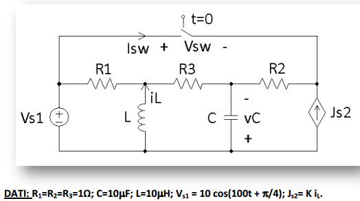

Salve per poter controllare se i circuiti che risolvo sono fatti per bene volevo utilizzare ltspice e come esempio ho preso questo circuito :

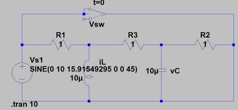

ho tentato di rappresentarlo in ltspice in questo modo :
ma ora i problemi che incontro sono innanzitutto come rappresentare quel generatore pilotato inoltre non so se ho rappresentato bene la tensione che eroga il generatore e poi quando cerco di avviare il circuito mi dice che c'è bisogno di una messa a terra ma perché?

Cominciamo con l'ultima domanda. Non dice terra ma probabilmente ground (vedi qui.
la ragione e` che gli spice usano un metodo di potenziale ai nodi modificato, in calcolano i potenziali dei nodi rispetto a un nodo di riferimento, Devi dire loro quale vuoi che consideri come 0V.
Il resto appena riesco a vedere il circuito, cosi` e` in formato lenzuolo.
ah quindi posso contrassegnare un nodo qualsiasi che non cambia niente giusto?

Si`, giusto. Pero` e` molto piu` comodo se assegni come nodo di gnd (con il triangolino) un nodo verso cui il resto del circuito sente le tensioni e rispetta a cui a te fa comodo conoscere le tensioni.

okok capito e per il pilotato non esiste un modo per darglielo? il generatore sinusoidale me lo mette come seno devo darglielo io come coseno?

Spice ha tutti i generatori pilotati che ti servono, sono contraddistinti dalla lettera iniziale. Nel tuo caso il generatore di corrente pilotato in corrente, mi pare che nell'elenco componenti si chiami f.
Oppure puoi usare un generatore di corrente "flessibile", behavioral, ad esempo bi. SOno di corsa ma sicuramente Foto UtenteRenzoDF riesce a spiegarti in dettaglio come fare.

si ma come gli dico che deve generare la corrente k * iL insomma io solitamente risolvo i circuiti con matlab sono costretto a usare un simulatore di circuito per verificare che effettivamente ho risolto bene il circuito senza errori e che "i risultati si trovino" perché all'esame non ammette che i risultati non si trovino perché dice che noi dobbiamo diventare ingegneri , quindi non c'è magari un modo più semplice per verificare la correttezza del circuito?

Il generatore bi ha una espressione che dice quanta corrente deve generare, e scrivi qualcosa del tipo I=0.35 * I(L1) dove il numero 0.35 e` messo a caso ed e` ilguadagno di cui hai bisogno.

ho provato ma crasha
