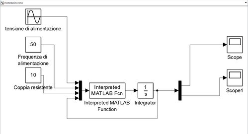

Salve a tutti! sto cercando di fare una simulazione con simulink ma non capisco perché mi da questo errore:
Error in port widths or dimensions. Output port 1 of 'motoreasincotrno/Interpreted MATLAB Function' is a one dimensional vector with 1 elements.
E soprattutto non capisco come superare il problema!! C'è qualcuno che può aiutarmi??
Posto anche lo schema a blocchi di simulink :
La funzione in quel blocco ha un vettore da cinque elementi in ingresso ed un vettore da due elementi in uscita, eventualmente servisse posto il codice del file.m della funzione..

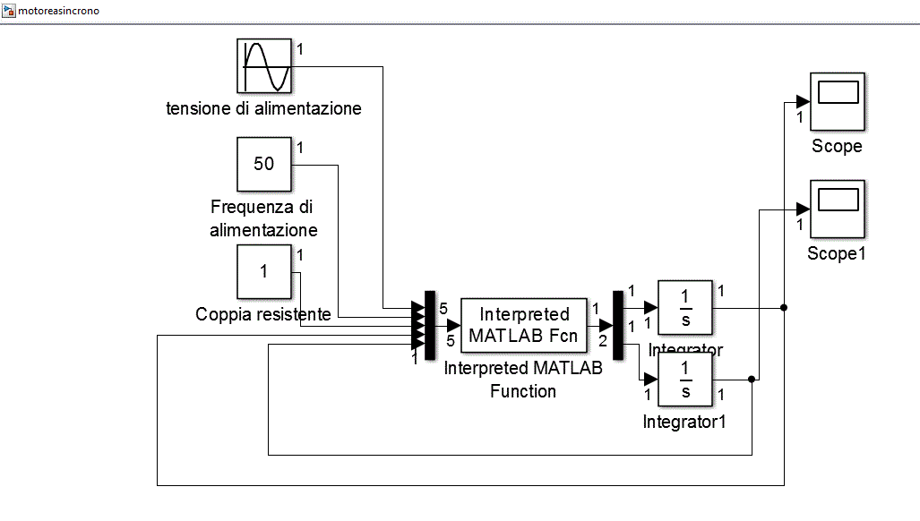

Ho risolto!!
Eventualmente qualcuno riscontrasse il mio stesso errore, io l'ho risolto utilizzando questo altro schema invece del precedente:
e poi ho impostato come condizione iniziale del blocco integratore "[0;0]".
