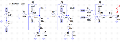

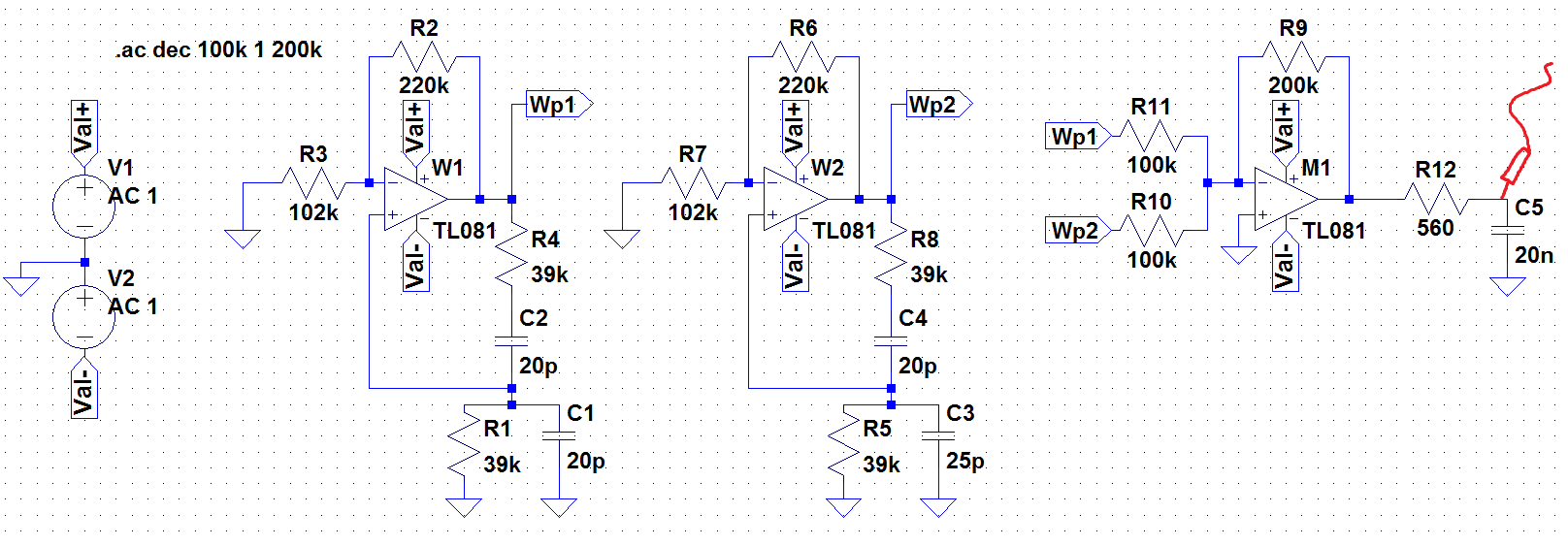

Sto cercando di simulare su LTspiceIV questo:
I primi due op amp fan da ponti di Wien (beeen distorti ma oscillanti, mi importa solo che oscillino), il terzo fa da mixer.
Avete qualche suggerimento su come simularlo in AC?
All'inizio i due generatori di alimentazione li avevo lasciati a 5 V (come nell'analisi del transitorio), ma giustamente Spice protestava, così li ho sostituiti con due "AC amplitude = 1"
È corretto simularlo così?

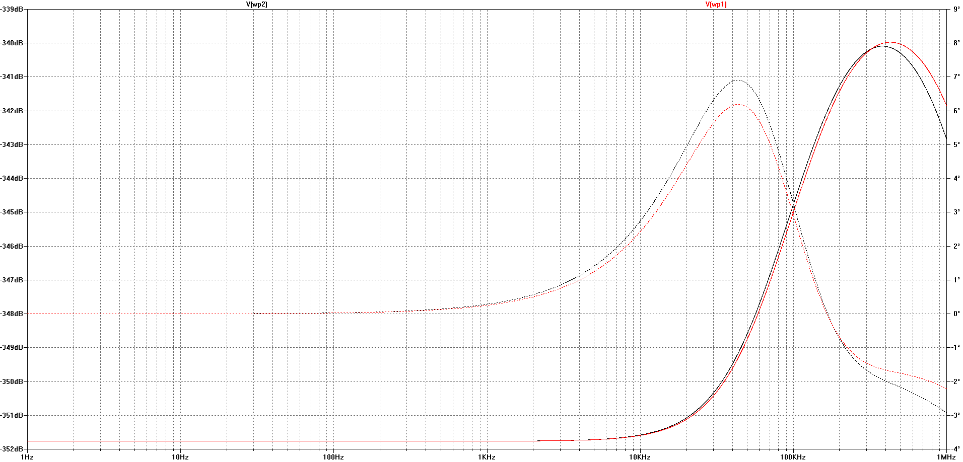

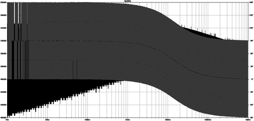

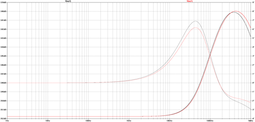

Guardate che orrida uscita (puntale rosso sullo schema), ho messo più punti per decade ma ottengo lo stesso risultato
Wp1 e Wp2:

Dimenticavo, i due ponti oscillano a circa 200 kHz (ma forse ho sbagliato qualche calcolo, lo davo per scontato ma il diagramma di Bode mostra il picco sui 400 kHz - per ora non ha importanza). Il secondo ha un condensatore da 25 pF anzichè da 20 pF, il che è voluto.
Allego il codice Spice se a qualcuno interessa:

DoeM ha scritto:No. Cosa vuoi ottenere esattamente? Probabilmente un analisi AC non è lo strumento corretto. Se si parla di oscillatori, solitamente, le analisi più utili sono TRAN e PSS (disponibile solo con SpectreRF, per quanto ne so).
Grazie per l'interessamento - vorrei esattamente l'analisi AC, mi interessa il diagramma di Bode dell'uscita, dopo il filtro passa basso; solo che esce quel casino, non so se sbaglio io a simulare. Quelli delle uscite dei ponti li ho postati come immagine.
L'analisi in transitorio l'ho già fatta e "archiviata". Non so cosa sia l'analisi PSS, mi informo.

Fedhman ha scritto:Grazie per l'interessamento - vorrei esattamente l'analisi AC, mi interessa il diagramma di Bode dell'uscita, dopo il filtro passa basso; solo che esce quel casino, non so se sbaglio io a simulare.
Ripeto che quello che vuoi ottenere, probabilmente, non è il risultato di un'analisi AC. Non con quel circuito, almeno. Innanzitutto, hai chiaro il fatto che l'analisi AC ti dà la funzione di trasferimento tra ingresso ed uscita? Nel tuo caso, l'ingresso qual è...?
Quello che hai fatto ora è stato plottare i diagrammi di Bode della fdt tra alimentazione ed uscita. Non credo tu volessi ottenere questo.
Quindi, riformulo la domanda: cosa ti aspetti di vedere da quel diagramma di Bode, per quel circuito?
PS Se vuoi solo vedere la fdt del filtro in uscita, stai solo sbagliando ingresso. Altrimenti, il problema è più ad alto livello.
