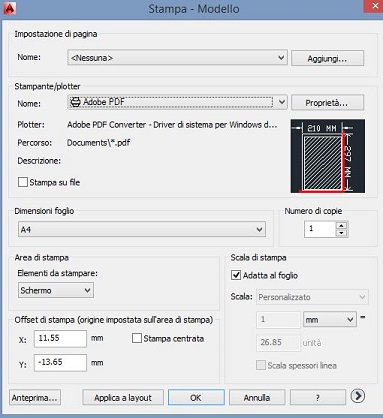

[8] Re: Da .dwg a .pdf
Le ultime versioni del software AutoCAD hanno una stampante virtuale integrata (dwg to pdf o qualcosa del genere).
Pertanto non e' piu' necessario installare applicazioni aggiuntive. Inoltre, il risultato e' molto piu' limpido, file di minori dimensioni e con possibilita' di separare i vari livelli.
Il Conte di Montecristo
Abraham Lincoln
Abraham Lincoln
[10] Re: Da .dwg a .pdf
Un esempio con Autocad 2014
