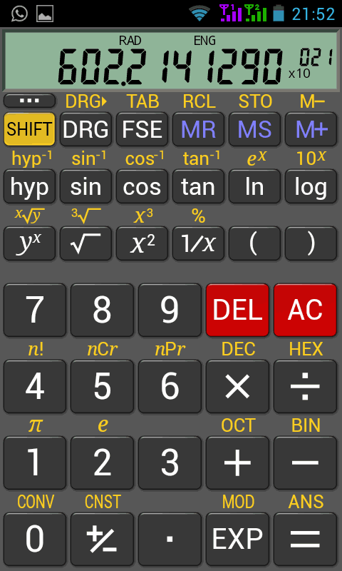

1) RealCalc
RealCalc

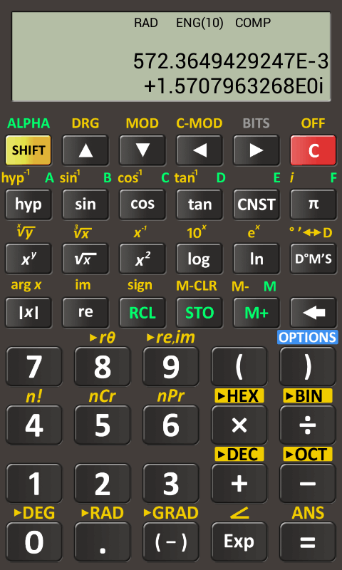

2) PowerCalc
PowerCalc

Differenze tra le due
La prima (RealCalc), come dice il nome, permette calcoli con numeri reali (niente numeri complessi).
Ha due opzioni di introduzione: algebrica classica e notazione polacca inversa (RPN).
Per "algebrica classica" intendo, per esempio, che per ottenere il seno di 30º inserisco: 30 sin
Che cosa le manca e mi piacerebbe avere: la conversione di un angolo, espresso come numero reale, in gradi, minuti primi, minuti secondi (e viceversa).
La seconda (PowerCalc) permette calcoli anche con numeri complessi (le funzioni trigonometriche complesse solo nella versione a pagamento, che comunque costa meno di 2 €).
L'introduzione avviene come scriveremmo l'espressione sulla carta. Per esempio, per ottenere il seno di 30º devo inserire: sin 30 =
Questa modalità di introduzione, peraltro comune a molte altre calcolatrici software per Android, non mi risulta per nulla comoda. Bisogna premere più tasti. Inoltre l'utilizzo del risultato visualizzato come argomento di una successiva funzione non è immediato, ma bisogna richiamarlo come ANS (seconda funzione del tasto =). Insomma, non ci sono abituato e non mi piace.
Nei calcoli in binario, ottale ed esadecimale permette di inserire il numero di bit (8, 16, 32 o 64) per l'overflow e ha qualche funzione di rotazione e scorrimento bit in più.
Non funziona l'opzione di vibrazione alla pressione di un tasto.
Che cosa le manca: nulla direi, a parte l'usabilità.
Le ho installate tutte e due, e uso quasi sempre la prima.

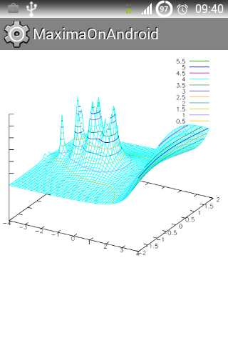

Vi notifico che Maxima è disponibile anche per android, questo il link ufficiale, seguono alcune caratteristiche:
v 2.6, November 7th, 2014 is now pushed to Google Play.
New:
Maxima 5.34.1 is integrated.
Support for Android phones/tablets with Intel CPU
Support for Android OS 5.0 Lollipop
Experimental support for CyanogenMod custom firmware.
Restrictions:
The use of set_draw_defaults() in the draw package will cause draw(), draw2d(), and draw3d() to fail.
multi-user is not supported. Only the owner of the device can install and use MoA correctly.
load(lapack) will fail and it cannot be used.
load(graph) works and graph package functions can be used, except the function draw_graph()
Package plotdf is not supported. Use drawdf instead.
unit package and ezunit package seem not working
load(opsubst) does not work. load('opsubst) does work.
Uno screenshot della gamma in campo complesso, plottata da Maxima on Android,
Trovo quest'app molto utile, sopratutto per visualizzare certe funzioni a lezione di analisi 2 non sempre facilmente disegnabili. O semplicemente per verificare risultati al volo!
