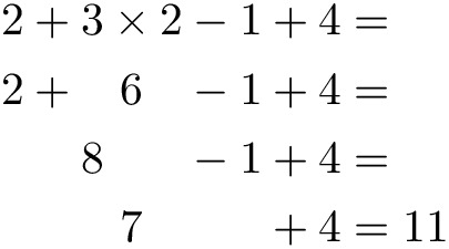

Ciao a tutti, vorrei ottenere con LaTeX questo risultato:
Codice: Seleziona tutto
2 + 3 * 2 - 1 + 4 =
2 +   6   - 1 + 4 =
   8      - 1 + 4 =
       7      + 4 = 11
In sostanza definire piú punti di allineamento (uno per operatore) che spariscono man mano che risolvo le operazioni. Con align non funziona perché considera il secondo & come il separatore tra due equazioni distinte.
Idee?
Grazie e ciao Boiler

Ho giochicchiato un po' con LaTeX e ho trovato una soluzione che non sarà il top ma è decisamente più soddisfacente della precedente. A parte che è più breve, uno dei motivi per cui mi piace di più è che mantiene la giusta spaziatura tra gli operandi. Il codice è il seguente (esempio minimo compilabile):
\documentclass{minimal}
\usepackage{mathtools}
\usepackage{calc}
\begin{document}
\begin{align*}
2 + 3 \times 2 - 1 + 4 &= \\
2 + \mathmakebox[\widthof{$3 \times 2$}]{6} - 1 + 4 &= \\
\mathmakebox[\widthof{$2+3 \times 2$}]{8} - 1 + 4 &= \\
\mathmakebox[\widthof{$2+3 \times 2-1$}]{7} + 4 &= 11
\end{align*}
\end{document}
e questo è il risultato:
Commenti al codice:
  • Vengono usati due package, mathtools e calc: il primo è un'estensione di amsmath e serve per il comando \mathmakebox; il secondo serve per il comando \widthof che restituisce una lunghezza uguale alla larghezza dell'argomento.
  • L'argomento di \widthof ad ogni linea è la parte di equazione della linea iniziale che fornisce il risultato parziale dato come argomento di \mathmakebox
