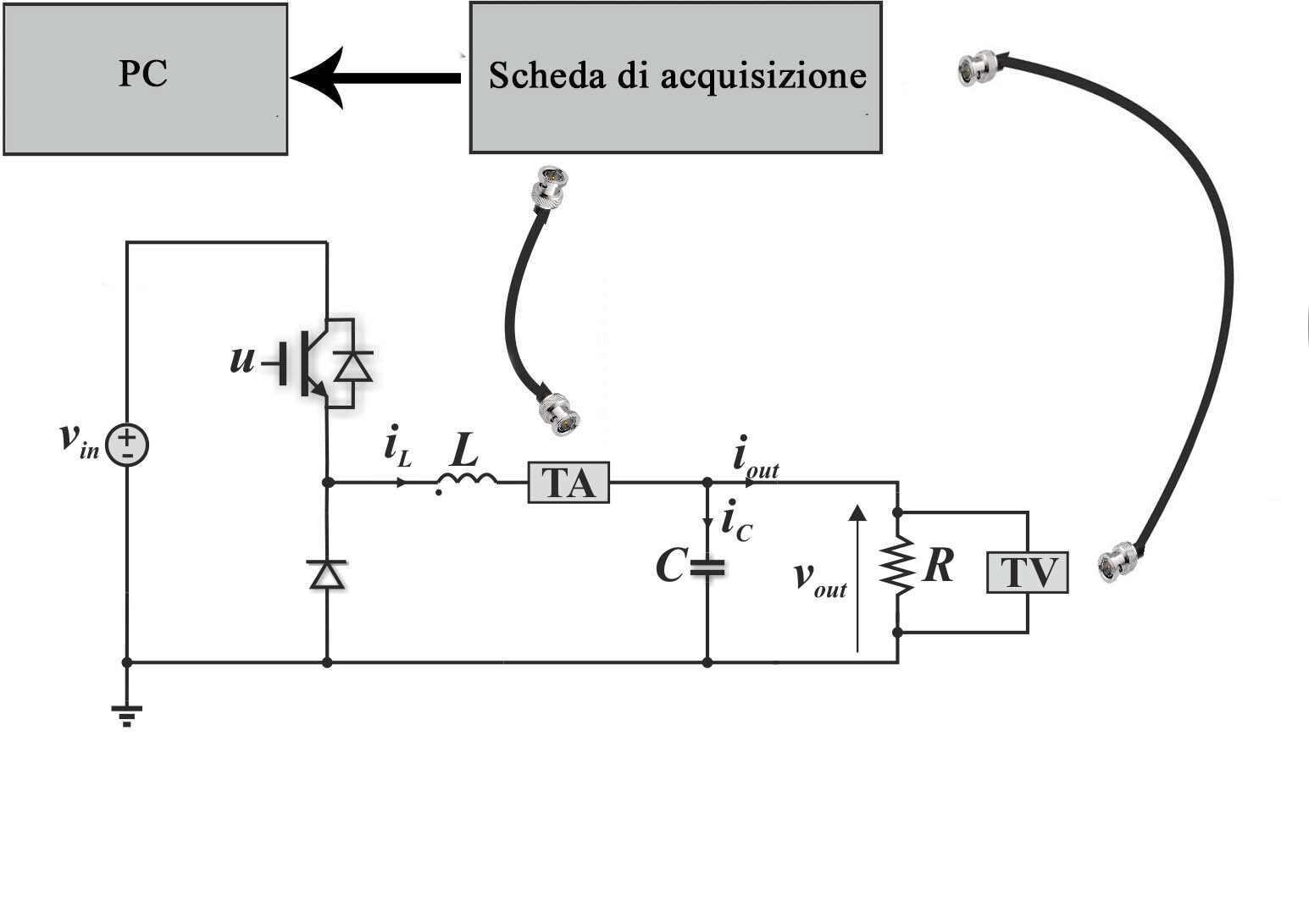

Volevo sottoporvi ad un dubbio che mi è venuto mentre facevo l'analisi spettrale di un segnale acquisito durante delle prove in laboratorio.
Premetto che necessito di questa analisi spettrale per valutare le componenti armoniche introdotte da un chopper step-up al variare del duty-cicle
Di seguito ho realizzato questo codice

Ho dei dubbi in merito alla corretta realizzazione dell'analisi spettrale e la validità dei risultati ottenuti che però a me sembrano validi perché eseguendo lo script da me creato riesco a vedere i risultati attesi ovvero in un caso vengono introdotte un numero elevato di armoniche mentre in un altro di meno.
Il dubbio nasce dal fatto che ho trovato script in rete in cui viene elimitata la componente continua ad esempio così:
Codice: Seleziona tutto
i_in_k0 = i_in_k(1)/2;            %componente continua (valor medio della I)
i_in_k(1) = [];                       %tolgo il valor medio dal vettore i_in_k
i_in_fond = i_in_k(1);
i_in_kk    = 100*i_in_k/i_in_fond;     %adimensionalizzo rispetto all'armonica fondamentale
ma i risultati poi cambiano radicalmente :shock:

Il contesto dell'applicazione è il seguente: ho diverse acquisizioni, fatte in laboratorio, di un circuito step-up e step-down e devo fare l'analisi spettrale della corrente in ingresso e della tensione sul carico per ogni acquisizione fatta che corrisponde a diverse impostazioni dei parametri dei dispositivi utilizzati.
L'analisi spettrale mi serve per valutare quale delle varie configurazioni introduce meno armoniche in rete o sul carico (infatti credo che debba calcolarmi anche il thd per fornire una stima anche numerica).
Detto ciò, purtroppo mi trovo un po spiazzato in quanto è la prima volta che mi cimento in questa serie di applicazioni che ho visto molto grossolanamente a livello teorico. Quindi, mi servirebbe qualcosa per poter imparare a fare questo tipo di operazioni.

Ricordati di dare tutti i dati come la frequenza di switching ed il periodo di campionamento dei segnali che vuoi analizzare altrimenti non si possono fare i calcoli correttamente.
In pratica sarebbe opportuno avere lo schema elettrico e la forma d'onda del segnale digitale che pilota il funzionamento ON e OFF del circuito.

dimaios ha scritto:Ricordati di dare tutti i dati come la frequenza di switching ed il periodo di campionamento dei segnali che vuoi analizzare altrimenti non si possono fare i calcoli correttamente.
Certamente, per l'acquisizione con stepdown fatta con
freq_camp = 50000Hz
freq_segnale = 25000Hz
- la forma d'onda del segnale digitale che pilota il funzionamento ON e OFF del circuito purtroppo non mi è stata fornita
- lo schema elettrico in esame l'ho allegato e le grandezze dei componenti
Induttore d’ingresso con induttanza pari a 5 mH.
Condensatore d'uscita, con capacità pari a 3300 μF.

freq_camp = 50000Hz
C'è qualcosa che non mi torna:
Come fai a valutare in modo corretto le armoniche (che sono attorno alla frequenza di switching, quindi anche più in alto) campionando a 2x la frequenza di switching?
