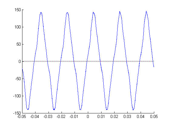

Ciao a tutti,
vi scrivo perché non sono molto ferrato in materia di analisi spettrale su successioni a tempo discreto.
Ho a disposizione alcune misure ricavate tramite oscilloscopio digitale con un numero di punti acquisiti=100'000.
Si tratta di misure della corrente a vuoto di un motore monofase espressa in mA, 50Hz la fondamentale + armoniche.
ho già caricato i vari campioni su un vettore in matlab, come posso trovare l' ampiezza in mA della fondamentale? non mi interessa l' intera analisi FFT per la quale matlab offrirebbe strumenti, sono interessato solo alla fondamentale.
Grazie a tutti coloro che si interesseranno.

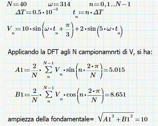

Ecco l'esempiuo di applicazione della DFT:
(sinusoide di 10V a 50Hz, fase 60°, con 5° armonica)
Spero sia chiaro.

Chiarissimo, e molto simile a quel che ho fatto io dopo il tuo intervento di ieri, l' unico problema è che l' ampiezza che trovo è diversa rispetto a quella prevista.
Per provare la veridicità dell' analisi effettuata, oltre alla corrente mostrata nel primo post, ho anche l'acquisizione della tensione di rete data al motore, in quel caso trovo un ampiezza RMS di 208V contro i 224V misurati dallo strumento stesso, è questo che mi lascia perplesso.
