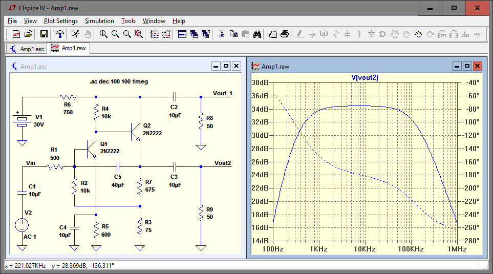

Come premessa dirò che già un po' di utenti mi hanno aiutato e suggerito molte cose per questo progetto ma volevo aumentare la possibilità di aiuto. La mia domanda è: sapete darmi una guida o un aiuto a simulare sui quesiti di questo progetto? Sono una schiappa anche perché non sono di Elettronica ma di Telecomunicazioni.
il testo lo metto come allegato.
Grazie anticipatamente!
Aiuto su Spice!

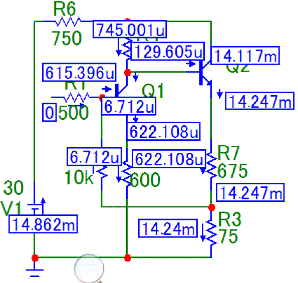

[4] Re: Aiuto su Spice!
Ecco la simulazione con Microcap
Questo consente di verificare la polarizzazione dei transistor.
(prego controllare che i valori dei componenti della simulazione
corrispondano allo schema

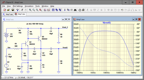

[9] Re: Aiuto su Spice!
Questo potrebbe esserti utile, se non altro per controllare numericamente i futuri "esperimenti" con le formule del "Metodo delle costanti di tempo".
E questo è il file di simulazione da scaricare:
Per caricare e modificare il file di simulazione serve LTspice, se non riesci a installarlo scrivimi e ti aiuterò.
Nella immagine vedi i valori (approssimati al più vicino intero) che soddisfano la prima modalità (capacità tutte uguali, 250 Hz in basso e 220 kHz in alto). Lascio a te il divertimento di calcolarle con il "Metodo delle costanti di tempo" perché non ho tutto quel "tempo" e anche perché lo trovo abbastanza inutile per i seguenti motivi:
1) Con Spice questi calcoli si fanno in 30 secondi. Quindi a mio parere il tempo è meglio perderlo per imparare a usare bene un simulatore che a eseguire calcoli passo passo, come una scimmia con una calcolatrice.
2) Con formule cosi complesse la probabilità di fare errori (ad esempio dimenticare un segno, sbagliare una parentesi o mettere il punto decimale tre posti prima) è altissima. Quindi si otterrebbero risultati migliori andando a spanne. Se non altro si sbaglierebbe di +/- una spanna e non di tre ordini di grandezza senza nemmeno accorgersene.
Naturalmente dal punto di vista storico e didattico le formule analitiche sono importanti. Erano l'unica possibilità che esisteva prima dell'avvento del calcolo numerico e anche oggi sono l'unica possibilità di eseguire questi calcoli per un umano che dispone solo di carta e penna. Ma, così come abbiamo mandato in pensione le penne da intingere nel calamaio, è giunta l'ora di abbandonare anche questi metodi o perlomeno di non perderci troppo tempo. Perché, vorrei ricordarlo, la vita è breve e le cose da fare sono molte.
Visto però che dovrai comunque seguire le istruzioni, ti indico qualche strada per proseguire:
Piano A
1) Studi con cura il documento "Metodo_delle_costanti_di_tempo_v2.pdf"
2) Trasformi il tutto in formule e le riempi con i valori resistivi del circuito (io non ci provo nemmeno perché è un metodo così complesso che non riuscirei mai ad arrivare alla fine senza errori).
3) Calcoli le capacità desiderate.
4) Se ti verranno valori almeno simili a quelli che ti ho indicato allora sei sulla buona strada.
Piano B
Chiedi di svolgere il compito a qualche matematico di questo sito, ma a quel punto che senso ha tutto questo?
Piano C
Vai dal professore che ti ha commissionato questo esercizio, gli dici che ti sei incagliato in qualche punto e probabilmente ti suggerirà come proseguire.
Spero che il file che ti ho preparato ti possa essere di aiuto e ti invio un sincero augurio di trovare una soluzione.
