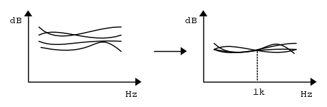

sto usando il metodo Monte Carlo in LTspice per verificare la sensibilità della risposta in frequenza di un filtro dovuta alle tolleranze dei componenti.
Eseguendo l'analisi AC, ottengo una famiglia di curve che rappresentano, ciascuna, una possibile risposta in frequenza del filtro. Ognuna di queste curve ha una diversa sopraelevazione, e alcune non si intersecano mai.
Tuttavia, non sono interessato ad esaminare le variazioni assolute di queste curve, ma vorrei osservare la massima variazione relativa intorno alla frequenza di riferimento (p. es. 1 kHz). Non so se mi esprimo correttamente, ma direi che voglio "normalizzare" ciascuna curva ad 1 kHz. In pratica, questa cosa qui:
Questo mi permetterebbe di osservare la massima variazione relativa intorno ad una frequenza di riferimento.
È possibile ottenere in LTspice questo risultato? Ci sono direttive, generatori o altri escamotage utili a questo scopo?

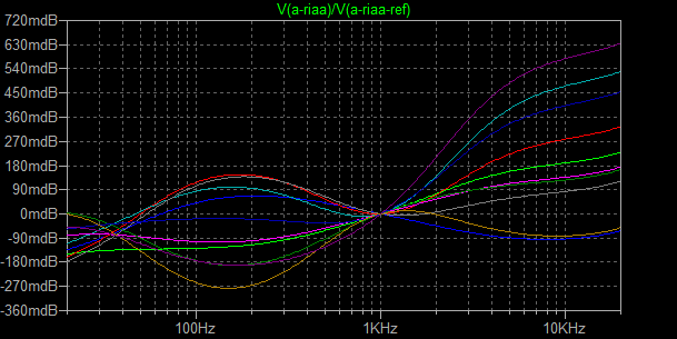

La procedura dovrebbe essere questa:
Ecco il risultato!
Chiaramente la tabella tiene conto solo del modulo (e non della fase!). Se si vuole normalizzare pure quella, è necessario aggiungere una tabella.
- si inseriscono le seguenti direttive per misurare l'uscita in forma polare
- Codice: Seleziona tutto
.OPTIONS meascplxfmt=polar
.MEAS ref1 FIND V(out) AT 1k
- si esegue la prima serie di simulazioni specificando di variare un certo parametro
(che verrà usato dopo)- Codice: Seleziona tutto
.step param n 1 10 1
- a questo punto, nel file LOG risultante dalla prima simulazione ci saranno i risultati di .MEAS: si copiano e, con un po' di pazienza, si inseriscono in una tabella del tipo:
.param reft=table(n,
+ 1, 0.925061,
+ 2, 0.943657,
+ 3, 0.938987,
+ 10, 0.9223
- per usare questa tabella, si crea un generatore di tensione indipendente con ampiezza AC pari {reft}, la cui uscita la chiamiamo "ref";
- a questo punto, si grafica V(out)/V(ref), che è la risposta in frequenza normalizzata.
Ecco il risultato!
