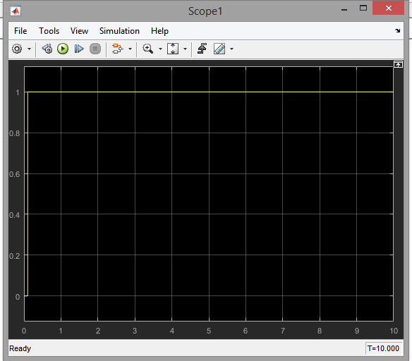

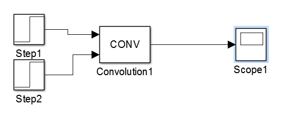

Sto svolgendo delle simulazioni con Simulink, e noto di non riuscire a simulare la convoluzione.
Questo è lo schema a blocchi che voglio simulare:
Ma l'uscita non è quella desiderata:
:-M
Da cosa può dipendere il problema ?
Ringrazio in anticipo.

Step1 e Step2 sono gradini e/o implusi rettangolari?

Sono gradini.

Guardando la definizione della convoluzione nel tempo, integrando da -infinito a +infinito non viene appunto infinito?

La convoluzione di due impulsi di durata T è un triangolo di durata 2T.
Quindi la convoluzione di due gradini è una retta diagonale infinita.
Su questo matlab non sbaglia. Ma simulink, non ne vuole sapere.
Saranno mica gli effetti di bordo ?? ?%
Ne parlavo proprio qui: http://www.electroyou.it/simo85/wiki/es ... nvoluzione

Giusto per completare, ho poi scoperto perché il blocco CONV non funziona come voglio io.
Se non si converte il segnale in un vettore, usando p.e. il blocco BUFFER, allora CONV effettua la moltiplicazione scalare.
Ho poi risolto diversamente.
