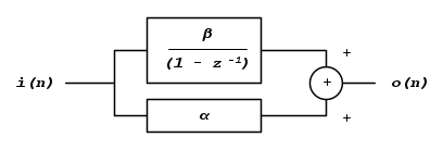

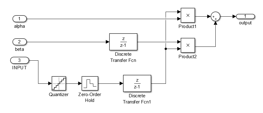

Per un esercizio il cui scopo è la simulazione di un PLL digitale, si sichiede di simulare il seguente filtro PI (Proportional-Integral) in Simulink:
H(z) = \alpha + \frac{\beta}{1 - z^{-1}}
di cui rappresento lo schema a blocchi:

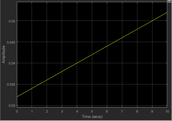

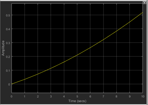

di cui l'entrata è un gradino unitario, mentre questo è il risultato/grafico che dovrei ottenere dalla simulazione:
I dati sono:
\begin{aligned}
& \alpha = 0.03 \\
& \beta = 0.002
\end{aligned}
Premetto che ho cominciato ad usare Simulink ieri, senza tutorial né esempi previ :roll: , e per risolvere, ho cercato di arrangiarmi provando vari metodi.
NOTA: in tutti gli schemi a blocchi riportati, INPUT è un gradino unitario, Step dalla libreria dei componenti.

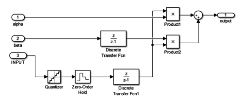

Metodo 1:
i(n) = u(n) \overset{\mathcal{Z}}{\longrightarrow} I(z) = \frac{1}{1 - z^{-1}}
da cui ne deduco:
O(z) = I(z)H(z) = \left ( \frac{1}{1 - z^{-1}} \right) \left (\alpha + \frac{\beta}{1 - z^{-1}} \right)
Simulando questo sistema con Simulink, ho impostato questo diagramma di blocchi:

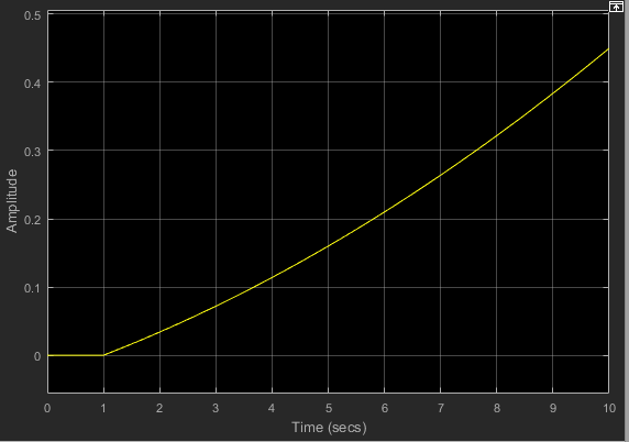

mentre la rispettiva uscita che ottengo è questa:
ma non è uguale all'uscita proposta dal professore, anche se ci assomiglia..

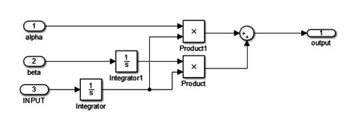

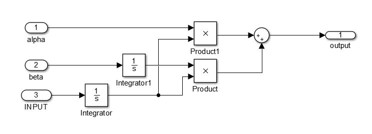

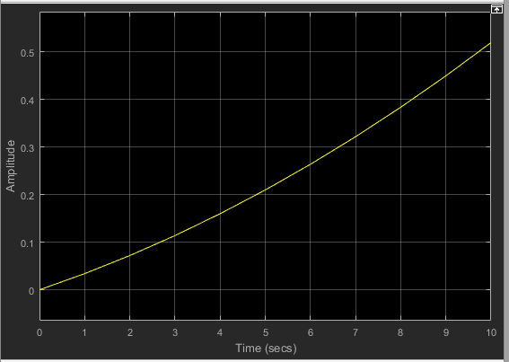

Metodo 2:
Giusto per osservare cosa capita se passo al dominio continuo, ricordando le tabelle delle trasformate, abbiamo che:
\begin{aligned}
& u(t)  \overset{\mathcal{L}}{\longrightarrow} \frac{1}{s} \\
& u(n)  \overset{\mathcal{Z}}{\longrightarrow} \frac{1}{1 - z^{-1}}
\end{aligned}

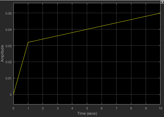

Quindi ho provato il seguente schema:
con il seguente output:

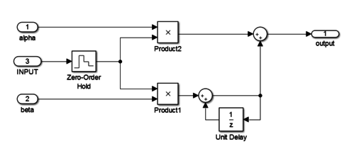

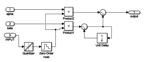

Metodo 3:

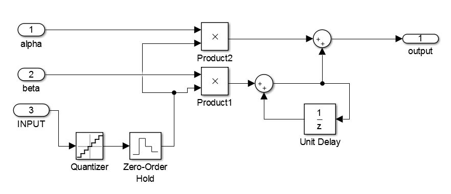

Noto che in Simulink ci sono i blocchi di ritardo unitario 1/z. Provo allora a risolvere la trasformata:
\begin{aligned}
I(z) \left ( \frac{1}{1 - z^{-1}} \right) & = O(z)\\
I(z) &= O(z)({1 - z^{-1}})\\
i(n) + o(n - 1) & = o(n)
\end{aligned}
disegno questo schema:

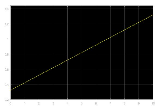

la cui uscita che ottengo è questa:

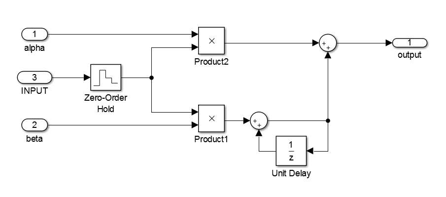

Credo di aver risolto.
Lo Step era mal configurato.. Il gradino iniziava a t = 1 invece che t = 0.
Considero corretto questo schema blocchi:
la cui uscita ottenuta è questa:
I valori di uscita, però, non corrispondono con l'uscita suggerita dal professore, ma non mi tornano nemmeno con carta e penna.
Anche se non è specificato, mi viene da pensare che abbia usato dei valori diversi per ottenere la grafica del messaggio 1, e poi abbia scritto l'enunciato..
Altrimenti non vedo come ottenere la stessa grafica di uscita se non usando degli amplificatori sulle costanti \alpha e \beta.
:-k
