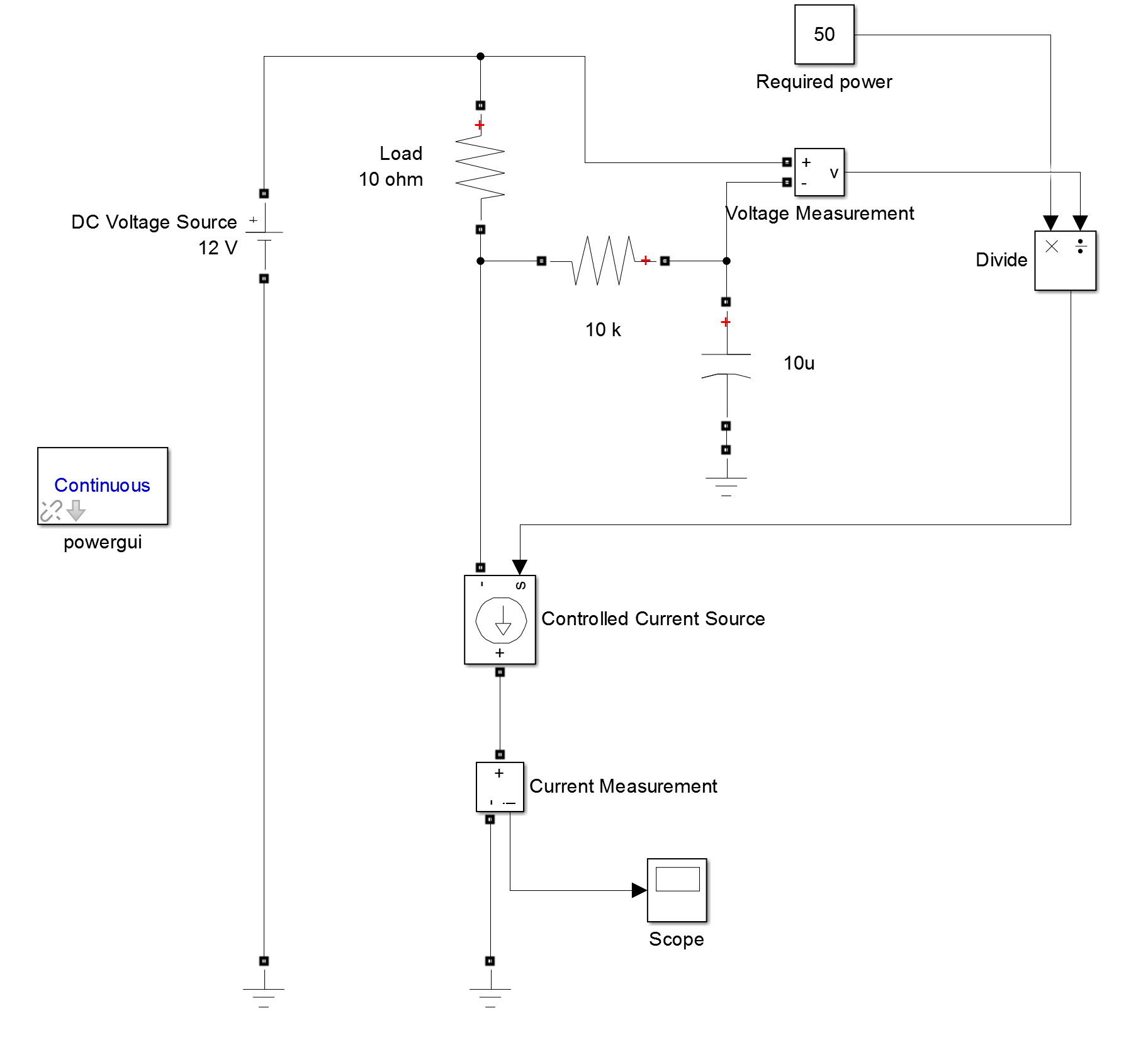

Grazie per la risposta, e se volessi simulare un carico che assorbe una potenza costante? devo cercare di simulare una sorta di resistenza variabile ma non so come fare con simulink, qualcuno può aiutarmi?

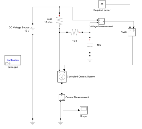

Di seguito utilizzo la libreria Specialized Technology in Power Systems (formerly SimPowerSystems™).
Per il carico a potenza costante puoi simulare un generatore di corrente controllato affinché assorba una corrente pari a
Con i componenti a disposizione puoi fare così:
Come vedi voltage measurement fornisce al denominatore di divide la tensione sul carico (load). La potenza richiesta è al numeratore e il risultato è fornito a un generatore di corrente controllato da un segnale "Simulink".
La rete RC (10 k / 10 uF) determina la dinamica del carico attivo.

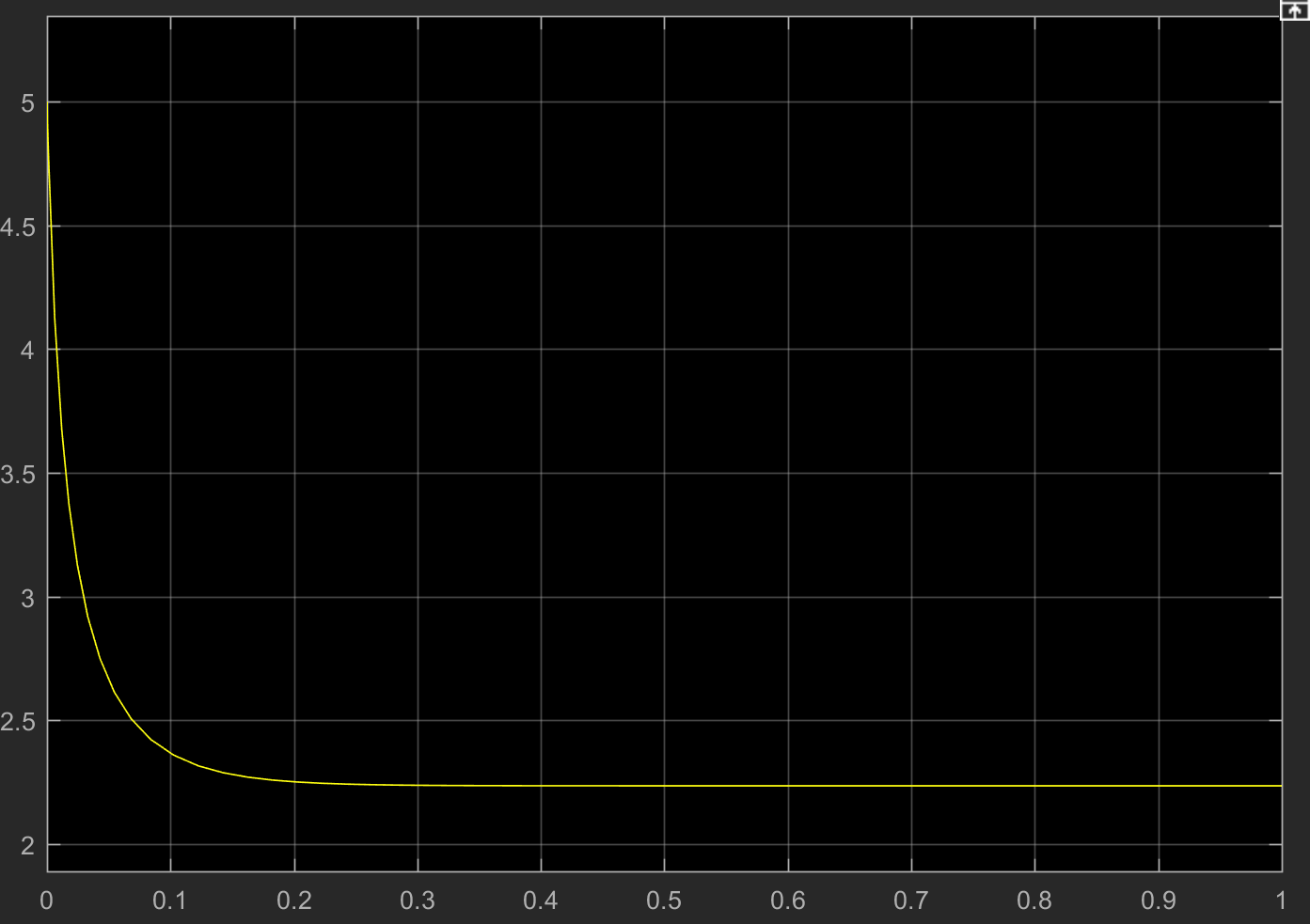

Di seguito lo scope:
Come vedi sulla resistenza di carico scorre una corrente di circa 2.23 A, che corrisponde alla potenza richiesta.
Il carico che assorbe una corrente costante puoi simularlo con un semplice generatore a corrente costante, oppure tramite lo stesso generatore controllato del caso che ho appena esposto, dove il segnale di controllo è proprio la corrente che ti serve.
