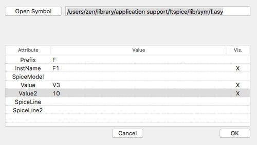

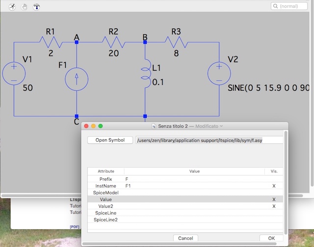

Per impostare correttamente il generatore di corrente F1 dipendente dalla corrente in R_2 con guadagno poniamo 10, cosa si deve scrivere nella tabellina che viene proposta? Oppure cosa si deve scrivere nel file.asc?

Devi inserire un GIT con tensione nulla, con la funzione di amperometro, per es. diciamo un V3 in serie a R2, e scrivere sulla riga (del generatore comandato) Value V3 e sulla riga Value2 10.
Edit: oppure sulla sola riga Value, scrivi value={10*I(R2)}.
BTW Prima avevo dato risposta per i generatori B (behavioral) nei quali bastava scrivere sulla riga Value I=10*I(R2).

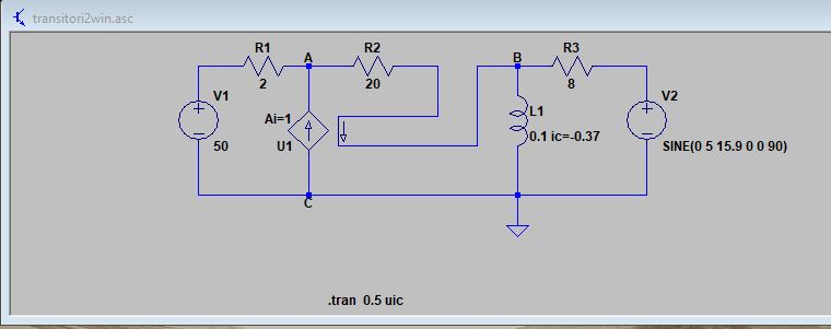

Io non uso quei generatori perché uso i generatori comandati forniti dalla libreria del prof Richardson dell' UE, che sono molto più "tradizionali" e comodi da usare. ;-)
https://csserver.evansville.edu/~richar ... LTspiceIV/

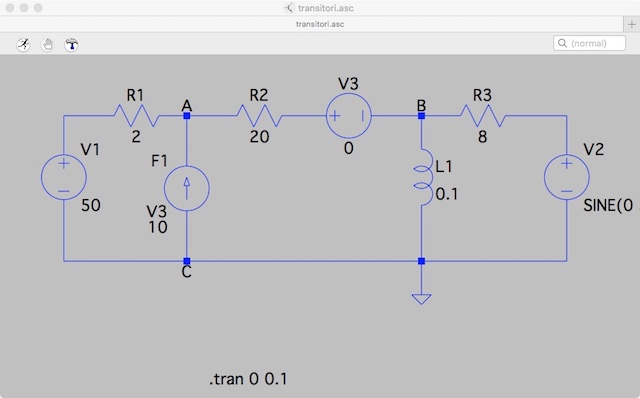

[3] Re: Generatori di corrente dipendenti in LTSpice
Messaggioda Foto Utenteadmin » 18 feb 2018, 13:40
Così allora...
Non è bellissimo da vedere però funziona, mi pare.
Non ci sarei mai arrivato, ho provato a scrivere di tutto! ma al massimo arrivavo a gain mancante :-)

[4] Re: Generatori di corrente dipendenti in LTSpice
Messaggioda Foto UtenteRenzoDF » 18 feb 2018, 17:01
admin ha scritto:Così allora...
Esatto, comunque ripeto, scaricando le librerie dell'UE, si avranno a disposizione i quattro classici simboli ai quali siamo tutti abituati.

[10] Re: Generatori di corrente dipendenti in LTSpice
Messaggioda Foto Utenteadmin » 19 feb 2018, 14:57
In Windows la directory c'è e si vede. Cercherò di capire perché in Mac non si vede, ma da solo non ci arrivo :-)
E' possibile inserire la freccia del simbolo in linea con il ramo senza fare come nello schema precedente?
