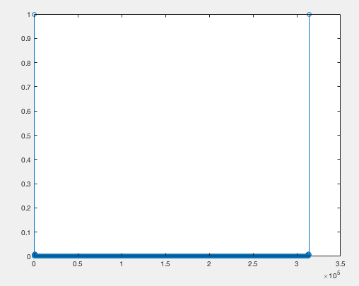

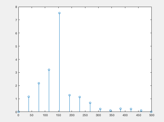

Salve a tutti, vi espongo il mio problema nella speranza che possiate aiutarmi.

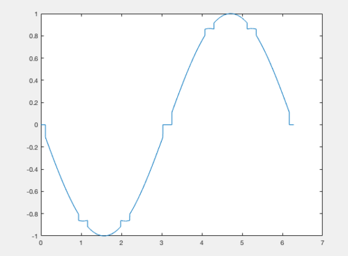

Dispongo di un vettore corrente ricavato rispetto a theta = omega*t (fondamentale 50 Hz):
Devo effettuare l'analisi in frequenza per poi ricavare l'armonica fondamentale (per calcolare il THD).
Ho seguito questo procedimento:
Codice: Seleziona tutto
% analisi armonica corrente i1
f_fond = 50;
omega = 2*pi*f_fond;
t = theta/omega;
TS = t(2) - t(1);
FS = 1/TS;
Y = fft(i1);
f = FS*(0:length(i1)-1)/length(i1);
stem(f,abs(Y)/length(i1)*2)
xlim([0 500])
Ottenendo questo spettro in ampiezza:
ZOOM
che è palesemente sbagliato. Qualcuno può aiutarmi? è la prima volta che mi cimento in un'analisi di questo tipo e sono sicuro di star facendo tante stupidaggini

[2] Re: MATLAB - Fast Fourier Transform FFT
Messaggioda Foto Utenteedomar » 26 mar 2018, 20:07

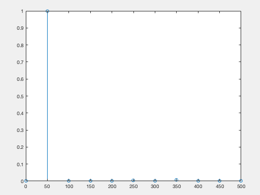

EDIT: ho cambiato un po' il codice, rileggendo un po' di teoria sulla FFT... La situazione è migliorata, ma non capisco perché non mi rappresenti la fondamentale e le sue multiple, sembra tutto "shiftato".. Posto le modifiche:
f_fond = 50;
t = theta/omega;
TS = t(2) - t(1);
FS = 1/TS;
n = 2^nextpow2(length(i1))
Y = fft(i1,n);
f = FS*(0:n-1)/n;
stem(f,abs(Y)/n*2)
xlim([0 500])
Inoltre mi accorgo che variando il numero di elementi di theta (e quindi di t) il risultato cambia e anche di molto..

[6] Re: MATLAB - Fast Fourier Transform FFT

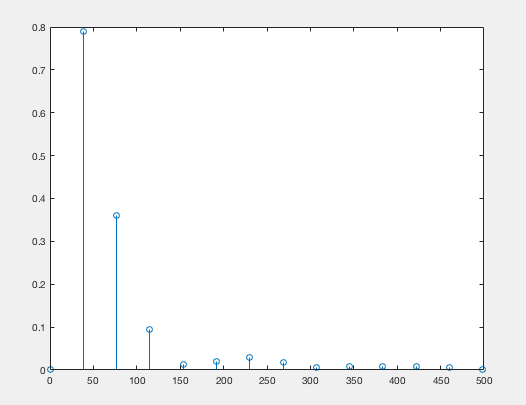

Messaggioda Foto Utenteedomar » 26 mar 2018, 22:27
Viene fuori una cosa improbabile... posto
omega = 2*pi*50;
t = theta/omega;
TS = t(2) - t(1);
FS = 1/TS;
Y = fftshift(i1);
f = FS*(0:length(Y)-1)/length(Y);
stem(f,abs(Y)/length(Y)*2)
xlim([0 500])
Non capisco...

[9] Re: MATLAB - Fast Fourier Transform FFT
Messaggioda Foto Utentexyz » 26 mar 2018, 23:16
Se definisci TS in questo modo non ha senso:
TS = t(2) - t(1);
Il tempo di campionamento non può essere uguale alla differenza dei primi 2 campioni.
Comunque non credo che serva allegare un inutile matrice, basta che parti con un segnale generato nel codice facile come una armonica ad una determinata frequenza e poi vedi cosa ottieni facendo FFT. Se il risultato ti sembra corretto al posto della singola armonica gli dai il tuo segnale e vedi cosa ottieni.

[10] Re: MATLAB - Fast Fourier Transform FFT

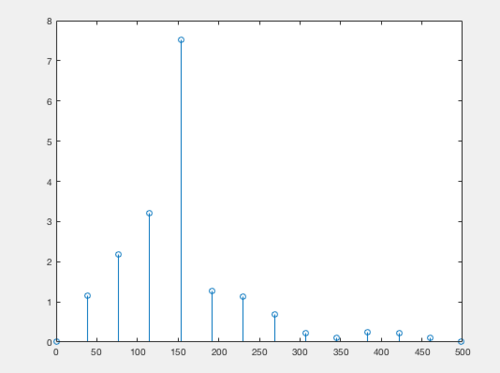

Messaggioda Foto Utenteedomar » 26 mar 2018, 23:20
Il vettore theta è equispaziato, per questo l'ho definito in questo modo..
hai ragione comunque, e il risultato è pure totalmente sbagliato:
theta = 0:0.001:2*pi;
omega = 2*pi*50;
t = theta/omega;
F = 10*sin(3*omega*t);
TS = t(2) - t(1);
FS = 1/TS;
n = 2^nextpow2(length(F));
Y = fft(F,n);
f = FS*(0:n-1)/n;
stem(f,abs(Y)/n*2)
xlim([0 500])
