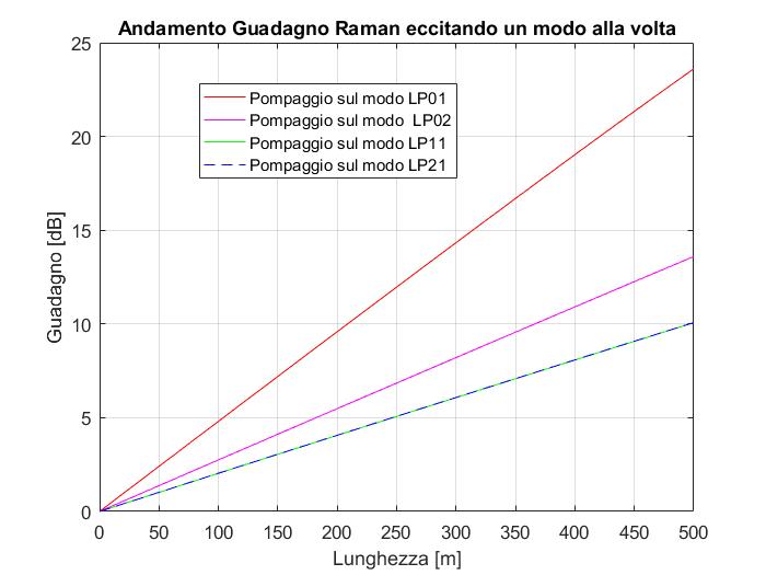

Buon pomeriggio a tutti, sarò breve.
Lo scopo principale che si vuole ottenere è quello di raggiungere la condizione di equalizzazione cioè rendere l’amplificazione sui diversi modi uguale per tutti. Io ho pensato come criterio di ottimizzazione il seguente:
Se si fissa un guadagno target cioè G_{target} e si considerano N_{tot} il numero di equazioni totali (pompa e segnale) che nel mio caso sono 8 perché ho 4 famiglie di modi (4 equazioni per i segnali e 4 per le pompe ), la somma di tutti i guadagni G_{i} è uguale a:
\sum_{i=1}^{n}G_{i}\leqslant N_{tot}G_{target}
Non so se è corretto. Come posso implementarlo su Matlab?
E' al di fuori delle mie competenze, forse mi comporto come un elefante in un negogio di porcellane :-)
ma non riesco a trattenermi dall'esternare :-)
Leggendo il titolo, mi sono detto: tratterà della equalizzazione in frequenza dei guadagni di un preamplificatore audio o di un filtro.
L'equazione mi pare poi generica, e può voler dire qualunque cosa...
Leggo poi:
- guadagno Raman, mi ricordo vagamente degli spettri di emissione di Raman, la cui frequenza è influenzata del campo magnetico ???
- pompaggio ottico di eccitazione di un laser ?
Guardo il diagramma, in ascissa è scritto " lunghezza [m] " metri ??
sarà la lunghezza di un braccio di un super interferometro ?
voleva scrivere micron ? Angstrom ?
Adesso attendo spiegazioni e magari le "fiamme" (flames) di chi è competente.
In conclusione, come fa un povero lettore poco competente a capire qualcosa dal messaggio ?

Mi scuso se non ho specificato bene l'argomento: allora si tratta di Amplificazione Raman nelle fibre ottiche a pochi modi. Praticamente io sto usando una lunghezza d'onda della pompa di 1450 nm che serve per amplificare un segnale con lunghezza d'onda di 1550 nm attraverso l'effetto Raman. Nel caso specifico io sto effettando diverse configurazioni cioè sto pompando un modo alla volta, due alla volta, tre alla volta e quattro alla volta.
Nello specifico questo è un amplificatore modale, l'obiettivo è di ottenere lo stesso guadagno per ogni modo distribuendo il segnale sulle varie pompe in maniera diversa. Vedo se riesco a caricare l'equazioni ed alcuni parametri collegati.
