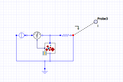

In sostanza è una capacità che varia così:
C(I)=\frac{C_0-C_\infty}{1+\left(\frac{I}{I_s}\right)^2}+C_\infty
utilizzata in questo circuito RC con C_0=10\text{pF}, C_\infty=1\text{pF} e I_s=100\mu\text{A}:
Schermata 2018-08-02 alle 11.32.11.png (20.52 KiB) Visto 5279 volte
Il generatore di corrente è a step, che si attiva dopo 1\text{ps}.

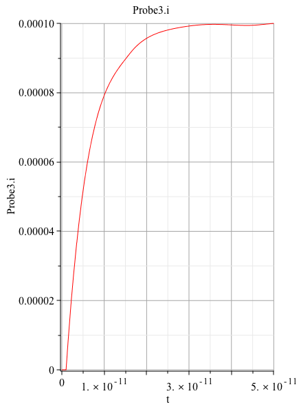

Poiché nell'equazione costitutiva non ho inserito la differenziazione anche per la C variabile, mi aspetto ancora un tempo di salita dato da \tau (I)=RC(I), ma con R=1\Omega e una I=I_s tale che C(I)=5.5\text{pF} ottengo un tempo di salita di circa il triplo: 14:15 \text{ps}.
Mi succede anche con altri simulatori, mi sto perdendo qualcosa?

Non so se ho capito bene, ma la I che compare nell'espressione delle capacità è quella che attraversa la capacità stessa?
Nel tuo circuito tu imponi la I nel cappio RC, mentre quella in C è variabile.

No, voglio che la C dipenda dalla I imposta al parallelo RC, che dopo aver attivato lo step è costante.

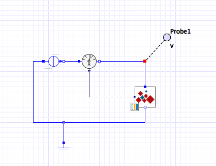

Forse c'è qualche problema nell'implementazione allora.
Prova a iniettare la corrente solo in C e leggi la tensione ai suoi capi, così funziona?
Foto UtenteIanero
8.069 5 8 11
Messaggi: 4320
Iscritto il: 21 mar 2012, 14:47
[6] Re: Capacità variabile
Messaggioda Foto UtenteIanero » 2 ago 2018, 14:25
Si, funziona.

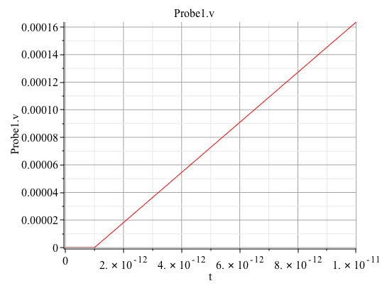

Con uno step di corrente che parte dopo 1\text{ps} ad un valore di 100\mu\text{A}, mi aspetterei, dopo 10\text{ps} di simulazione, di vedere una tensione di:
V=\frac{100\mu\text{A}}{5.5\text{pF}}\cdot 9\text{ps}\approx 163\mu\text{V}
e infatti:
Il problema direi dunque che non è nel modello.

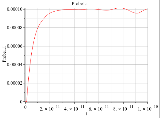

Cosa ancora più strana, se alzo il tempo di simulazione del circuito in [1] a 100\text{ps}, compaiono delle oscillazioni:
:shock:

Ad ogni modo mi sono rifatto un calcolo che non facevo da anni, ottenendo:
I_{\text{out}}(t)=100\mu\text{A}\left(1-e^{-\frac{t}{5.5\text{ps}}}\right)
che è perfettamente in accordo con la curva simulata.
Ero io che attribuivo erroneamente un diverso significato a \tau=RC; tempo fa in qualche lezione (non mi ricordo più quale) ci dissero che potevamo considerare \tau come il tempo di salita del circuito, ovvero il tempo che ci vuole per andare dal 10% al 90% del valore a regime.
Ci avevo creduto senza andare a scavare troppo, e invece...
PS: la storia delle oscillazioni però resta un vero mistero.
