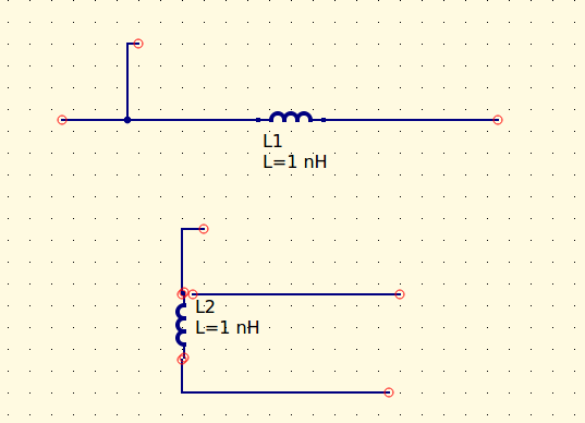

Lo uso da poco tempo, ma ho riscontrato questo bug
In pratica se copio l'induttore in orizzontale (posizione da default) allora riesco a fare le connessioni, se lo ruoto non riesco a collegarmi ai poli.
Versione 0.0.19
Come posso risolvere? Al momento faccio le connessioni con il componente in orizzontale e poi ruoto il tutto. Capite bene che e' poco pratico...

EdmondDantes ha scritto:In pratica se copio l'induttore in orizzontale (posizione da default) allora riesco a fare le connessioni, se lo ruoto non riesco a collegarmi ai poli.
Tasto destro del mouse sul componente, Set on grid (o Ctl + U).

Incredibile, quante volte ho fatto questa operazione ma non avevo mai letto quel comando.
Grazie. Funziona.
