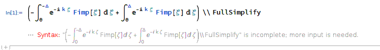

Foto UtentePietroBaima e forse anche qualcun altro in questo forum sono ottimi utilizzatori di Mathematica.
Chiedo per favore una mano, se possibile, ho cominciato a usarlo oggi sul Raspberry.
Ho implementato questa espressione:
Screen Shot 2020-09-12 at 16.55.55.png (14.32 KiB) Visto 6965 volte
e vorrei fargli capire che mi piacerebbe che lui unisca i due integrali così:
\int_{-\Delta}^{\Delta } \text{Fimp}(\zeta ) e^{-i \zeta  k} \, d\zeta
Non ho trovato niente che ci si avvicini...
Grazie in anticipo.

prova con //FullSimplify dopo l’espressione.

Messaggioda Foto UtenteIanero » 12 set 2020, 17:18
:shock:
90,7k 7 12 13
Messaggi: 12207
Località: Londra
[4] Re: Qualche domanda su Mathematica
Messaggioda Foto UtentePietroBaima » 12 set 2020, 17:20
No, scrivi //FullSimplify dopo l’espressione.

Messaggioda Foto UtentePietroBaima » 12 set 2020, 19:29
Ah, il raspi fa un po’ quello che può.
prova:
Codice: Seleziona tutto
instance = Inactivate[
  -Integrate[x, {x, 1, 0}] + Integrate[x, {x, 1, 2}], Integrate]
instance /. Inactivate[
   -Integrate[g_, {x, b_, a_}] + Integrate[g_, {x, b_, c_}],
   Integrate] -> Inactivate[Integrate[g, {x, a, c}], Integrate]
 % // Activate
Mi sa che ti dovrai accontentare di questo :(
