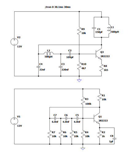

Ciao a tutti. Non sono bravo ad usare i simulatori.Mi succede una cosa strana:
Ho fileuno con un oscillatore a 500kHz che funziona bene.
Ho filedue con un oscillatore a 1 kHz che funziona bene.
Se però in filetre ripeto i circuiti,non accoppiati fra loro, con la stessa alimentazione oppure ciascuno la sua non funzionano.
Se ne cancello uno o l'altro quello che rimane funziona.
Ovviamente nel testare l'uno o l'altro modifico SpiceAnalysis.
Un aiuto?
LTSpice

Io con LTSpice (ma anche con TINA-TI) ho avuto diverse delusioni e comportamenti assurdi, a volte anche per circuiti semplicissimi (ad esempio, inserendo un PNP in un circuito con altri NPN, tutto smetteva di funzionare, mentre il modello fisico funzionava perfettamente, altre volte succedeva cambiando i modelli di transistor "generici" con modelli specifici con i parametri reali emulati, e cosi via).
Hai usato connessioni di massa per entrambi ?
Hai controllato se gli alimentatori avevano specificata una resistenza interna ? (so che e' assurdo, ma a volte lasciare lo zero di default mi ha creato enormi problemi)
Hai settato le condizioni iniziali dei vari nodi con .IC ? (a volte aiuta)
Sempre a proposito di LTSpice, conosci gia questi comandi ? (magari possono venirti utili)
