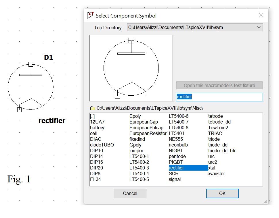

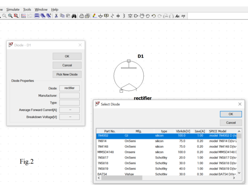

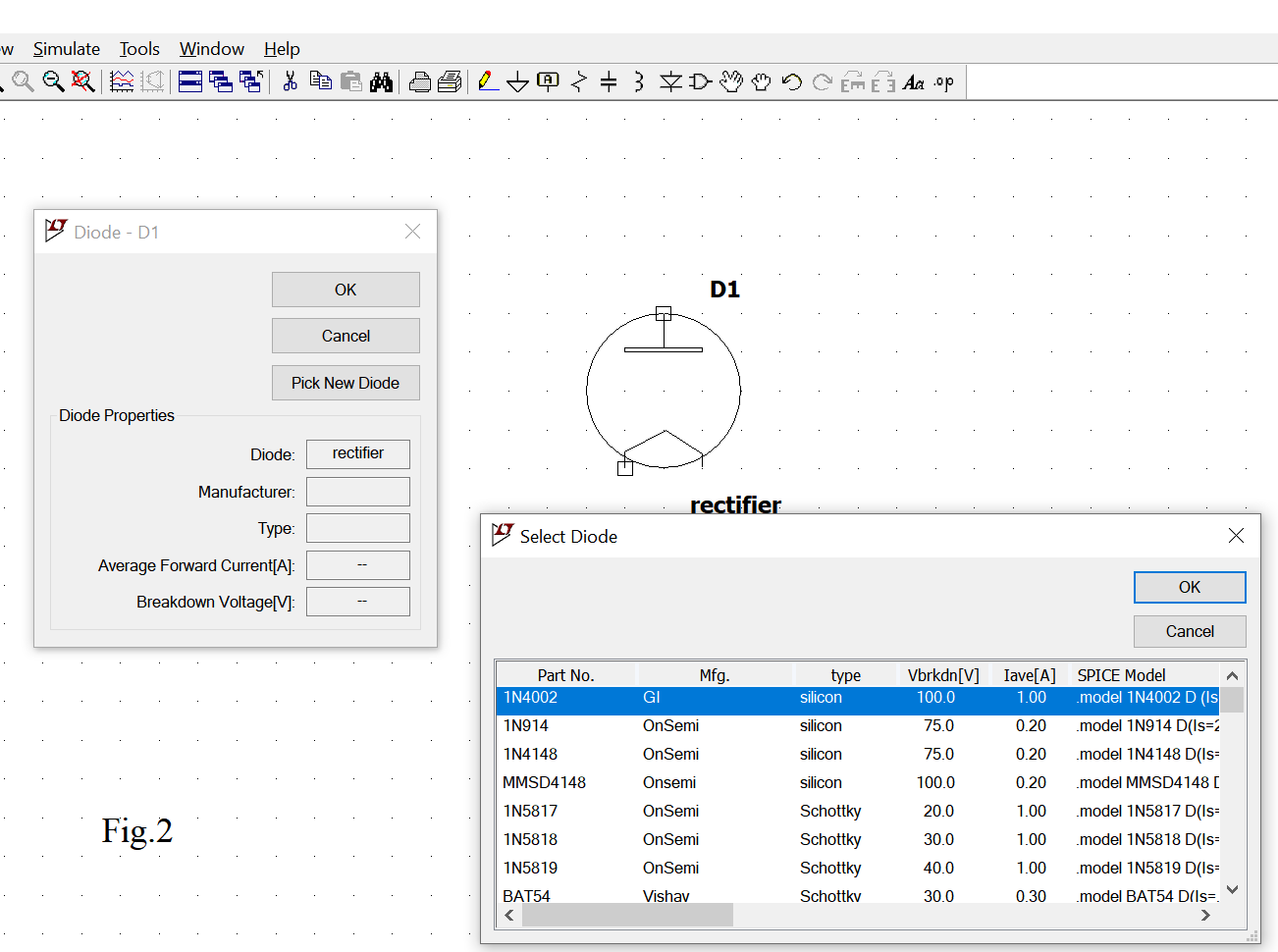

Ciao a tutti.
Per inserire triodi,tetrodi e pentodi basta andare nel sottomenu MISC inserire il simbolo,scegliere il componente oppure inserire le specifiche nel disegno. Ma per il diodo (a valvola)? Come si fa?
Vado in MISC,seleziono "rectifier" ma poi mi obbliga a selezionare un diodo normale senza possibilità di inserire la specifica(che ho) nel disegno. Come risolvo?

non sono capace di inserire le specifiche direttmente nel file "standard", ho fatto la furbata di duplicare un diodo esistente da 6A 400V e sostituire la sigla.

Messaggioda Foto UtenteIsidoroKZ » 30 nov 2021, 0:05
Un diodo termoionico si comporta abbastanza diversamente da un diodo al silicio. Non ha una soglia netta e presenta una caduta di tensione molto piu` alta.
Meglio fare un giro in rete a vedere se si trovano dei modelli gia` fatti. Poi puoi scrivere il testo del modello direttamente nello schema, senza andare a toccare le librerie.
